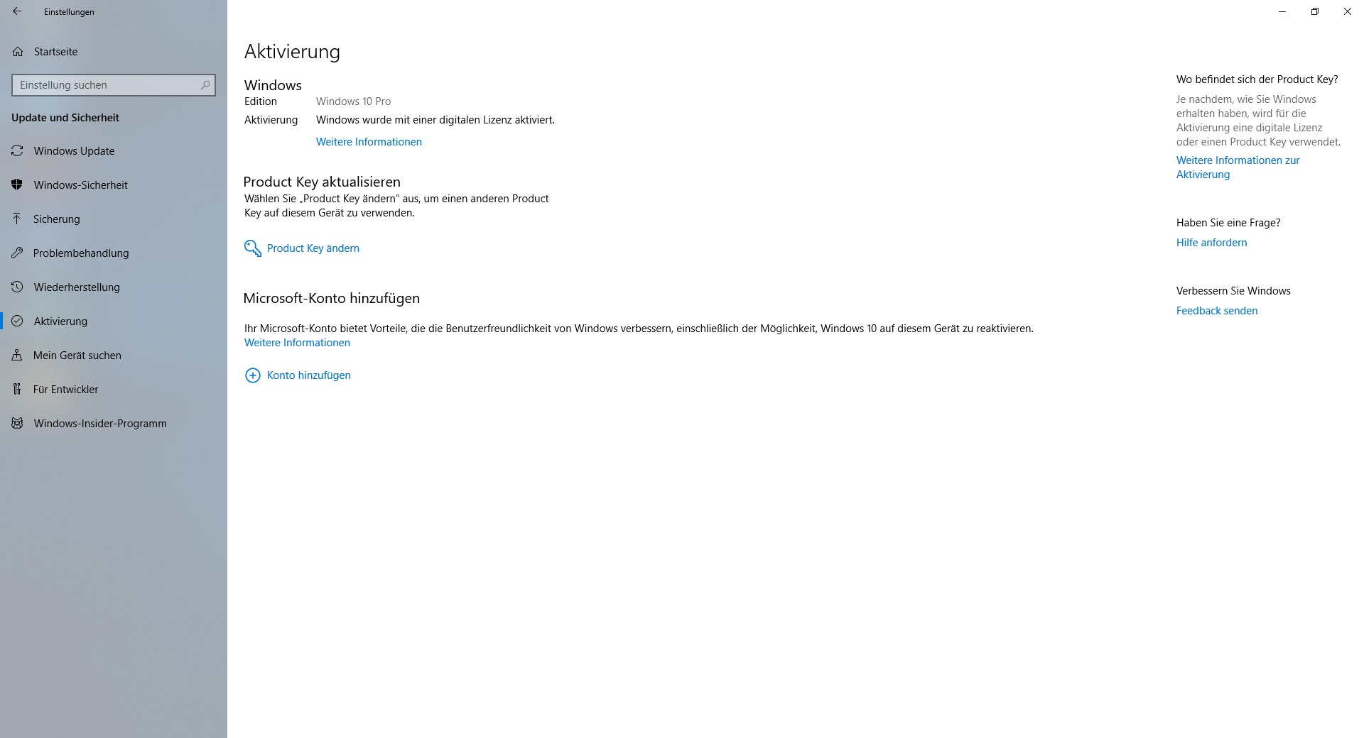

    #10 Biermannfreund, 15. August 2018
  12. Biermannfreund
    Biermannfreund Gast
    War die richtige Lösung.
    Das Installieren mit dem generic Key von Windows 10 lief nicht.
    Die Installation von 8.1 mit dem richtigen Key lief problemlos.
    Update klappte auch einwandfrei.
    Angeblich ist es nun richtig verknüpft Aktivierung von Windows 10 Pro Upgrade-Version (von einer 8.1 Pro Retail Version) ist nicht...
    Vielen Dank euch.
    Ich hoffe, nun ist erst einmal Ruhe Aktivierung von Windows 10 Pro Upgrade-Version (von einer 8.1 Pro Retail Version) ist nicht...
    #11 Biermannfreund, 15. August 2018
  13. 18121507-d35a-4169-a166-ccf32c332683
    18121507-d35a-4169-a166-ccf32c332683 Gast
    Hallo
    Schön das es geklappt hat
    Aber richtig verknüpft ist das noch nicht
    Dazu musst du mit deinem MS Konto auf dem Rechner angemeldet sein damit das so aussieht
    Ich hoffe du siehst den Unterschied
    Liebe grüße UWE
    #12 18121507-d35a-4169-a166-ccf32c332683, 16. August 2018
  14. JollyRoger2408
    JollyRoger2408 Gast
    Nun, wenn man die ursprüngliche Win10 Aktivierung mit dem Microsoft Konto verknüpft, ist Hardware-Wechsel kein Problem mehr. Da ist dann die Aktivierung von der Hardware losgelöst und man aktiviert mit dem MS Konto.
    Siehe: https://www.deskmodder.de/blog/2016/...h-geht-es-nun/
    #13 JollyRoger2408, 16. August 2018
  15. Biermannfreund
    Biermannfreund Gast
    Danke fur den Hinweis!
    Ja, ist nun auch richtig verknüpft Aktivierung von Windows 10 Pro Upgrade-Version (von einer 8.1 Pro Retail Version) ist nicht...
    war wohl noch nicht ganz durch.
    #14 Biermannfreund, 16. August 2018
