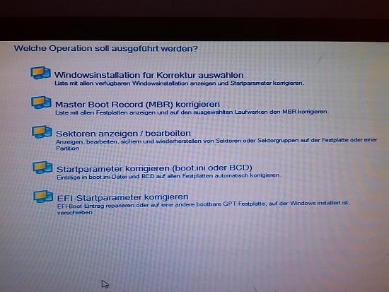

    1. Ich habe eindeutig geschrieben, dass Win10 unter EFI und damit mit mit einer GPT Platte! Dann da von einem MBR zu labern, zeugt vom Konnen. Das weiss sogar ich, dass der Microsoft MBR (32Bit) mit Einführung von 64Bit und EFI out of order ist. Ubuntu wurde ebenfalls unter EFI und GPT Platte installiert. Damit hat Ubuntu auch einen Eintrag in das EFI RAM geschrieben. Als ich dann die Platten wechselte und wieder die Windowsplatte drinhatte, stimmter der BCD der Platte (sprich Boot Manager) und der Eintrag im EFI nicht mehr zusammen. Folglich ---> kein Booten. Es geht nix über Nachbarschaftshilfe. Ein Bekannter der das Problem auch hatte kam mit Abhilfe. Er hat einen Notfall USB Stick mit dem er meinen PC bootete. Das Ergebnis
    Dateiversionsverlauf geht nicht mehr. Bitte Hilfe.
    wählt man da den Boot Correktor kommt das

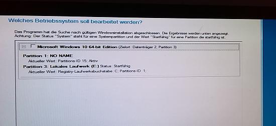

    EFI Starparameter korrigieren anwählen. dann kommt das
    Haken beim Windows BS dann kommt das

    nach Abschluss neu starten und mein Win10 war wieder da, voll und ganz.
