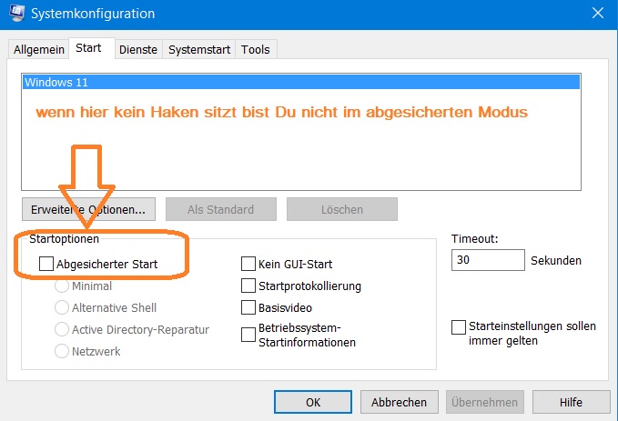

    @ Icke_der_Chevy,
    aus der Dir bekannten Anleitung "In den abgesicherten Modus über den Ein- bzw. Ausschaltknopf"
    II. Den abgesicherten Modus wieder ausschalten:
    Hinweis:
    Du befindest Dich jetzt im abgesicherten Modus, auch wenn Du den PC herunterfährst und wieder startest bleibst Du im abgesicherten Modus hängen,wie Du aus diesem wieder heraus kommst beschreiben die folgenden Schritte:
    1. Du drückst die Tastenkombination Windows-Logo und r
    2. Es öffnet sich das Ausführfenster in diesem gibst Du den Befehl msconfig ein und drückst die Entertaste Festgefahren im abgesicherten Modus
    3. Es öffnet sich das Fenster Systemkonfiguration hier gehst Du auf den Reiter Start und nimmst den Haken bei "Abgesicherter Start" heraus. Dann klickst Du zuerst auf Übernehmen und dann erst auf Ok Festgefahren im abgesicherten Modus
    4. Du wirst zu einem Neustart Deines Systems aufgefordert, diesem kommst Du nach
    5. Beim Startbildschirm wählst Du unter der Passworteingabe den Link Anmmeldeoptionen aus falls Du Dich mit einem PIN immer am System anmeldest. So kannst Du bestimmen, dass Du Dich wieder mit Deinem PIN anmelden willst
    6. Fertig

    Haste recht, das hat da schon ein schlauer Mensch geschrieben Festgefahren im abgesicherten Modus. Habe ich vermutlich nur mit dem nachfolgenden Wiederausstieg aus dem abgesicherten Modus im Hinterkopf behalten‍♂️‍♂️.
    Nur dumm dass ich nicht mehr per Tastaturbefehl dort wegkam, es blieb nur die Möglichkeit der Powertaste und was ist das Ergebnis? Ich bin wieder am selben Punkt wie zu Anfang. Ich hatte ja gehofft, dass ich nochmal auswählen kann welchen Modus ich möchte, aber der Schirm kam nicht wieder. Ich gehe also davon aus, dass ich mich aktuell nicht im abgesicherten Modus befinde. Denn dort müsste ich doch zumindest auf grundlegend Funktionen und u.U. auf meine Daten zurückgreifen können, wenn ich das richtig verstanden habe....
    #3 Icke_der_Chevy, 25. Januar 2018

    @ Icke_der_Chevy,
    Festgefahren im abgesicherten Modus Ich versteh Dein Problem nicht, die Dir bekannte Anleitung erklärt genau wie man in den abgesicherten Modus herein- und wieder herauskommt.

    @hal9000
    Den Screen den du da gerade gepostet hast bekomme ich gar nicht erst zu sehen.
    Mein Problem ist (Sorry, das war ja in einem anderen Post beschrieben) folgendes:
    1.Als ich Win10 starten wollte erschien die Meldung dass ein Problem vorhanden ist und er neu gestartet werden muss.
    2.Dann kommt die Meldung INACCESSIBLE BOOT DEVICE
    3.Dann Automatische Reparatur wird vorbereitet
    4.Dann Tastaturlayout auswählen.
    Und eben das Layout kann ich nicht auswählen, weil die Tastatur dann hier nicht reagiert.
    Den abgesicherten Modus normal zu erreiche ist für mich unmöglich, weil nach Starten des Rechners immer die o.g. Reihenfolge kommt. Der von dir beschriebene Versuch über den Startknopf durch mehrmaliges "abwürgen" zu dem Modus zu kommen hat nicht funktioniert, anscheinend ist es etwas schwieriger den passenden Zeitpunkt zu erwischen...?
    Warum ich plötzlich, als mich eigentlich fast damit abgefunden hatte wieder Win7 (also das originale Betriebssystem) wieder zu installieren, den Screen hatte wo ich den abgesicherten Modus wählen könnte kann ich nicht erklären. Nur wie gesagt, er hat sich dann aufgehängt, ließ sich auch nicht per Tastaturbefehl Neu Starten, also blieb mir nur die Variante per Startknopf runterfahren.
    Aber wenn ich jetzt hoch fahre, bin ich wieder in der Ausgangslage wie oben unter 1. 2. 3. 4. geschrieben.
    Ich habe gar nicht die Möglichkeit zu dem Screen zu kommen den du gepostet hast....
    #5 Icke_der_Chevy, 25. Januar 2018
