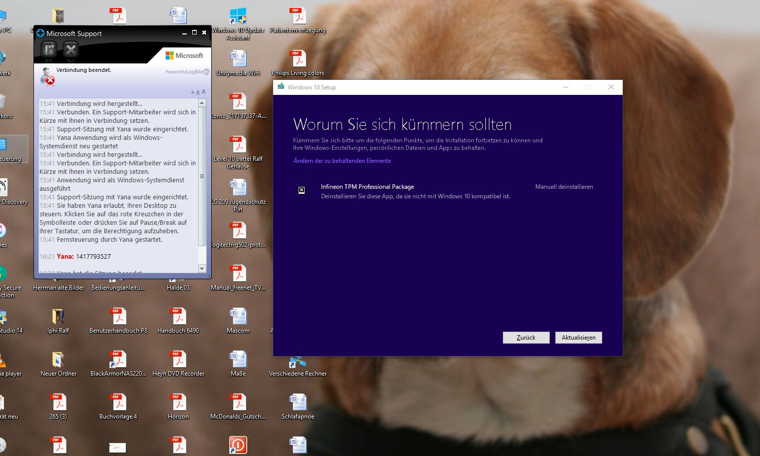

    Ich habe das gleiche Problem. Weder ist irgendwas mit Infineon unter Programme, noch habe ich keinen Ordner swsetup. Was soll ich machen. oder suche ich nur falsch. Wo finde ich den Ordner C:\Swsetup denn. Auf C ist nichts, und über die Eingabeaufforderung finde ich auch nichts. bitte um Hilfe.

    Es kommt immer die Fehler Meldung Infineon TPM Professional package manuell deinstallieren.
    Habe auch versucht eine Neuinstallation bei der Daten und Einstellungen erhalten bleiben, und dann kam auch diese Fehlermeldung. Also beim Windows Update und bei einer neuinstallieren. ich möchte nicht eine komplette Neuinstallation machen, dann dauert es wieder so lange bis alles wieder so eingerichtet ist, wie ich es haben will.
    #11 Rallemann, 8. März 2018

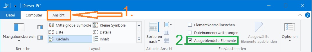

    @ Rallemann,
    verstehe ich, wäre auch die letzte Möglichkeit umd Dein Problem zu lösen
    vielleicht ist dieser Ordner bei Dir ein versteckter Ordner
    versuche folgendes
    • drücke die Tastenkombination Windows-Logo und e es öffnet sich der Windows-Explorer
    • unter dem Ordner Windows-Explorer befindet sich links in der Navigationsleiste der Ordner "Dieser PC" diesen bitte öffnen
    • unter "Dieser PC" setzt Du wie folgt einen Haken (siehe Screenshot) 1.jpg Wenn Du diese Einstellung vorgenommen hast werden Dir nun auch versteckte Ordner angezeigt
    • öffne nun unter dem Ordner "Dieser PC" die Festplatte C: wenn sich dort der Ordner
      nicht dort befinden sollte dann suche nach diesem Ordner in dem Du unter C: oben rechts in das Suchfeld swsetup eingibst, die Suche startet nach wenigen Sekunden automatisch
    • solltest Du mehrere Festplatten haben dann suche auch dort nach diesem Ordner
    Melde Dich bitte wieder wenn Du keinen Erfolg hattest :) bei Erfolg kannst Du Dich natürlich auch wieder melden :D

    Erst ein Mal vielen Dank für deine Hilfe. Ich hatte vergessen zu schreiben, das ich auch schon nach versteckten Ordnern gesucht hatte. Auch dei Vorschlag, über das Suchfeld den ganzen PC zu scannen war leider kein Erfolg. Das lustige ist nur, bei meinem HP Notebook, wurde Update 1709 problemlos installiert. :(:(

  15. Rallemann
    Rallemann Neu hier
    6. März 2018
    13
    7
    Habe ich schon mit einem Microsoft Mitarbeiter gemacht, Ergebnis siehe Microsoft.JPG unten.
