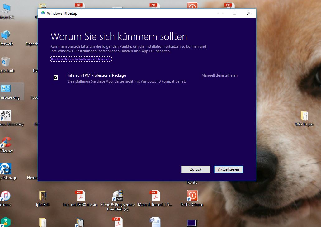

    Schwierigkeiten bei Windows update Habe es gerade auch mit regesseker versucht, kein Infineon TPM Professional Package gefunden. Windows 10 1709 Update lässt sich nicht installieren.Schwierigkeiten bei Windows updateSchwierigkeiten bei Windows updateSchwierigkeiten bei Windows updateSchwierigkeiten bei Windows updateSchwierigkeiten bei Windows updateSchwierigkeiten bei Windows updateSchwierigkeiten bei Windows updateSchwierigkeiten bei Windows updateSchwierigkeiten bei Windows update
    Schwierigkeiten bei Windows update ich werde noch verrückt. ich will den ganzen schei... nicht neu installieren. Da sitze ich mindestens 2 Tage dran bis alles wieder so läuft.

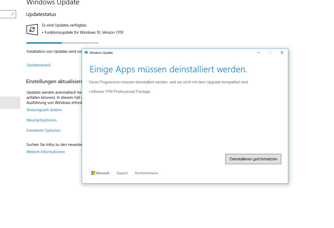

    Unter Infineon TPM Professional Package kann nicht deinstalliert werden steht u.a.
    GeorgBoomgaarden
    hat geantwortet am
    GESCHAFFT: Das Update sucht offenbar in sämtlichen, auch inaktiven Dateien danach, ob das Wort Infineon vorkommt. Ich hatte einige Dateien von einem anderen Geräte in einem Verzeichnis unter Dokumente gespeichert, wo das Wort vorkam - die Datei selbst war noch nie geöffnet worden, weil sie ja zu einem anderen Gerät gehörte (es war nur ein Laufwerksinhalt kopiert worden).
    SUCHEN nach Infineon und LÖSCHEN aller Dateien und Verzeichnisse, wo das WORT vorkommt, reichte aus. Das Update ging weiter. Nur das Media-Toolkit zeigte übrigens an, dass es um das Infineon TPM Package ging, zuvor war das Update mehrfach mit verschiedenen Fehlercodes gescheitert, die beim Microsoft "Support" nicht den geringsten Support fanden.

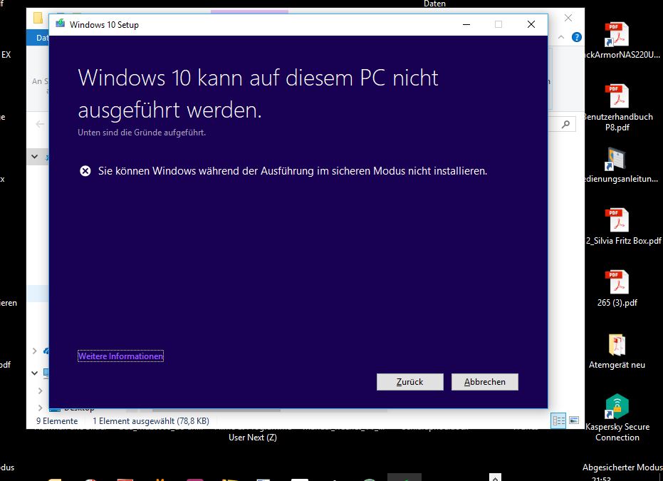

    Bin kurz vorm platzen das ist die Meldung wenn ich Win im abgesicherten Modus starten will Schwierigkeiten bei Windows update
