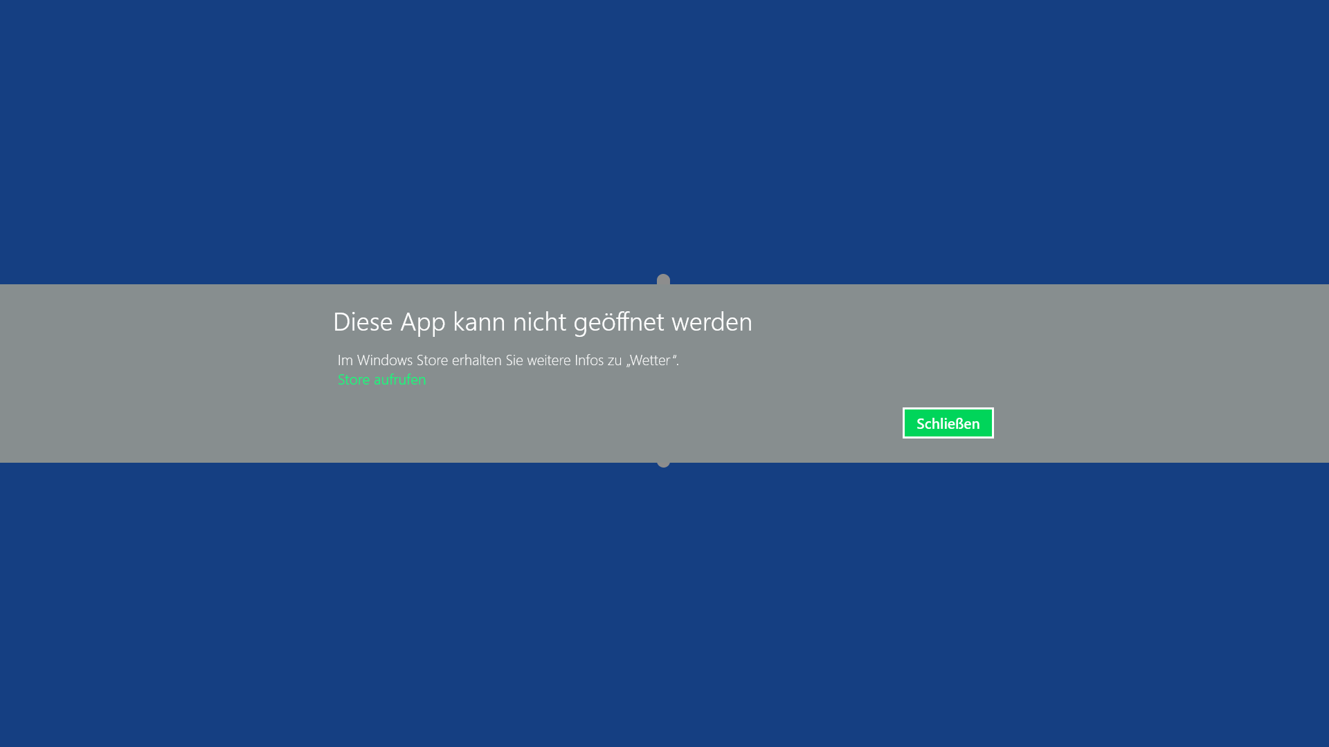

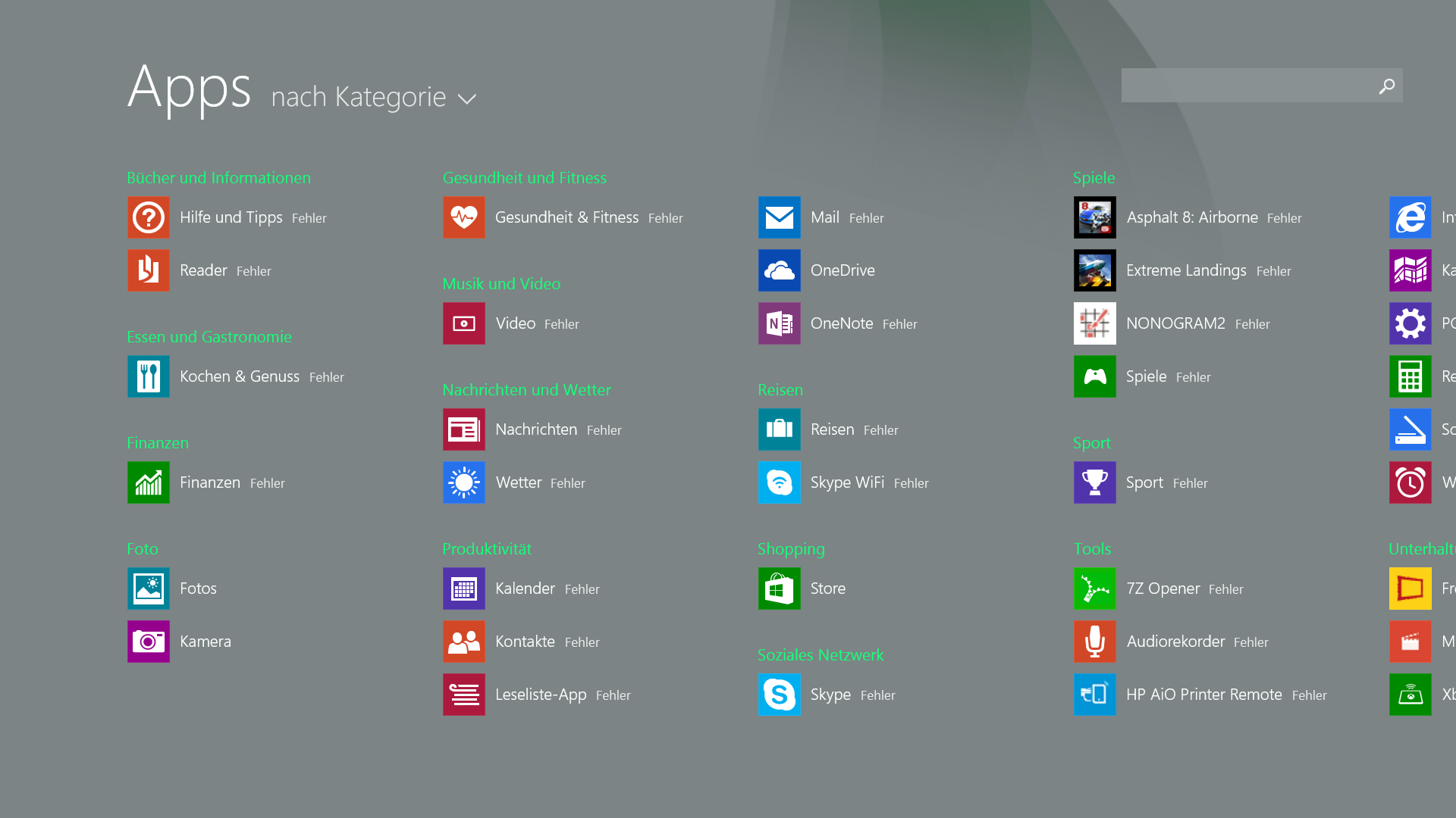

    Moin,
    hab mein Surface 2 gerade angemacht und festgestellt, dass sich keine App mehr öffnen lässt, immer mit dem Verweis auf den Appstore, der sich lustigerweise auch nicht öffnen lässt. Im Homescreen sind Alle Apps mit einem kleinen Kreuz gekennzeichnet, die nicht mehr funktionieren.
    Meine Frage:
    Wieso lässt sich nichts mehr öffnen?
    Eine Antwort wäre äußerst nett.

  4. Dominic_213
    Dominic_213 Gast
    Danke für die Antwort.
    -Ich bin am Tablet angemeldet
    -Habe eine Internetverbindung
    -Weder noch
    -Gestern , wahrscheinlich nach einem Update
    -Windows 8.1
    Keine App lässt sich öffnen, nicht mal vorinstallierte.
    https://imgur.com/a/z5
