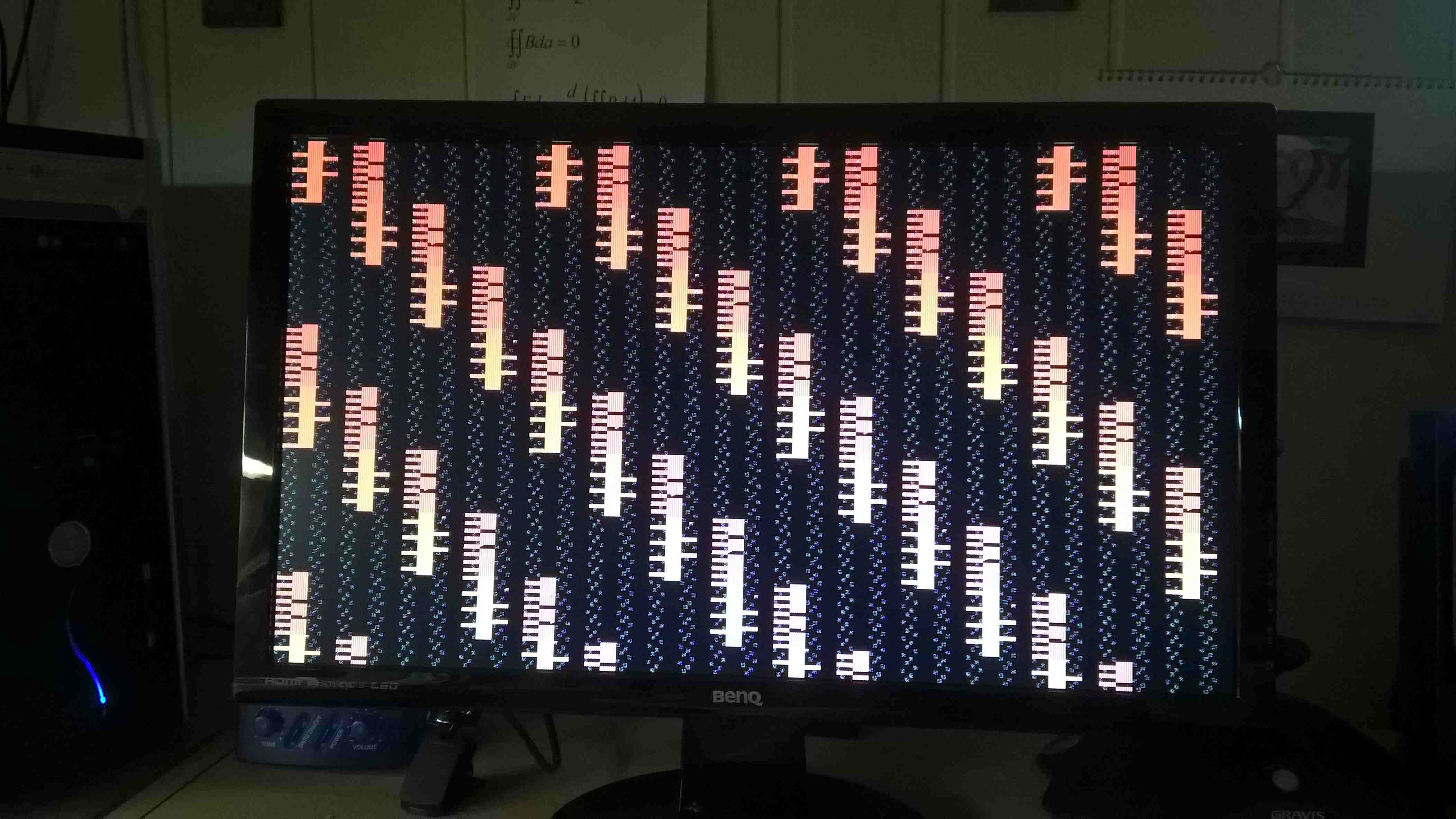

    Hallo zusammen
    ich habe am Wochenende meine Radeon 5450 gegen eine Radeon 6750 getauscht.
    Am Anfang sah auch alle ganz gut aus Windows 10 startete normal, halt nur mit
    kleiner Auflösung. Karte wurde nicht erkannt im Gerätemanager
    Hab dann den Treiber von AMD runtergeladen und installiert. Daraufhin sieht der Bildschirm
    aus wie auf dem Bild und nach längerem "rödeln" kommt dann ein Bluescreen mit obiger
    Fehlermeldung. Leider bin ich nun nicht weiter gekommen, weil ich ja nichts sehe
    Hab dann die alte Karte wieder reingesteckt und das System funktionierte auf Anhieb wieder normal
    Hat jemand ne Idee, was man tun könnte?
    Vielen Dank

    Hi willi,
    hast Du schon die Treiber von Windows 10 versucht, ob diese funktionieren?
    Versuche die Karte und Treiber nochmal vollständig zu entfernen und neu zu installieren.

    Hallo
    windows 10 hat die Karte gar nicht erkannt, sondern nur so einen Standart 1024x786 Treiber
    verwendet. Damit ging es aber noch. Erst al ich den AMD Treiber installiert hab gingen die
    Probleme los.
    Aber ich werd mal versuchen den AMD wieder zu löschen und ganz von vorne anfangen
    Vielen Dank

    oh, vielen Dank. Das werde ich probieren
    Bin gestren leider nicht mehr dazu gekommen

    Hallo nochmal
    es hat funktioniert. Das Löschen der Treiber hats gebracht
    Vielen Dank
