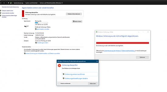

    Hallo.
    Nachdem ich das Upgrade auf die neue Version 1809 durchgeführt hatte, wollte ich danach das System sichern. Jedoch egal, immer erfolgt zum Abschluss diese Meldung:
    Windows-Sicherung: Problembehandlungsoptionen
    Meldung: Das Medium ist schreibgeschützt.
    Fehlercode: 0x80070013.
    Was meint MS damit?
    Eine getrennte Sicherung des Systemabbildes hat funktioniert.
    Das gleiche Problem tritt nun auch auf meinen Laptop auf.
    Wer hat vernünftige Vorschläge.

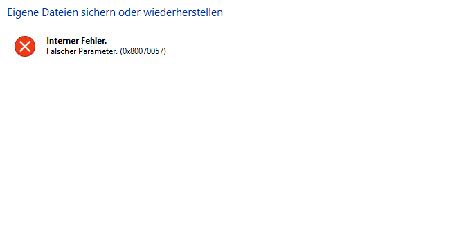

    Zusätzlich liegt nun auch noch ein weiterer Fehler vor: Interner Fehler. Falscher Parameter (0x80070057).

    Bei dem falschen Parameter gibt es eine Lösung. Es muss etwas bei Region ( Komma in Punkt) geändert werden. Habe ich gemacht. Fehlermeldung dann verschwunden. Bitte bei Google nach der Fehlermeldung suchen.

    diesen Parameterfehler hatte ich auch nach dem Funktionsupdate 1809.
    Der Parameter war ein Registry -Fehler und bei Microsoft bekannt
    Gib mal bitte den Fehlercode in Cortana ein. Daraufhin klickst du auf den Pfad mit dem Namen "Support...……."
    Dort gibt es eine Erklärung zur Fehlerbehebung.
    Wie folgt: Schau vorher in INFO nach ob du ein 32 BIT oder ein 64 Bit System hast.
    Start/ rechte. Maustaste/ Ausführen/ regedit eingeben und enter.
    Nimm bitte den Absatz: HKEY_LOCAL_MACHINE und den weiteren Pfad der im Support erklärt wird.
    Wenn du im Pfad bei System angelangt bist, musst du einen Parameter setzen.
    Danach gehst auf "Bearbeiten", dann "NEU" und nimmst entweder DWORD32 oder DWORD64 je nach Betriebssystem
    Mache bitte nichts falsch sonst bekommst du Probleme, schreibe auf was du gemacht hast, damit du im Zweifelsfall alles Rückgängig machen kannst!
    Ich hoffe ich konnte dir helfen!

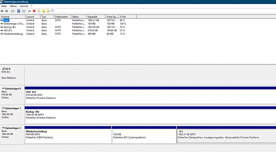

    ich glaube da gibts ein Missverständnis.
    D:\ ist eine SSD nur mit Programmen drauf und kein Backup.
    B:\ ist die Backupplatte welche ich (wie bereits erwähnt) per Schubladensystem entfernen kann/könnte. Das mit dem Virenbefall auf allen Platten ist natürlich berechtigt. Ich hätte da sogar eine 2TB WD Elements USB Platte zur Hand welche ich Alternativ nutzen könnte.
    Werde das wohl mal in Betracht ziehen. Die genannte 2" Platte hing bisher am Router als "Medienserver" für meinen TV und die PS4.
    btw. auch mit aktiviertem Computerschutz auf B:\ ist die Sicherung nun fehlgeschlagen.
    Windows 10 Pro Version 1809 Backup-Sicherung konnte nicht fertiggestellt werden, Zugriff...
    Die Aussage warum ich das wiederherstellen wollen sollte verstehe ich leider nicht. Bezieht sich das darauf dass ich auf der Platte den Computerschutz nicht brauche? Dann finde ich deine Aussage durchaus logisch.
    Das heisst (wenn ich dich richtig verstehe), ich sollte für die "Win7" Sicherung eine & für den Dateiversionsverlauf eine andere separate Platte benutzen?
    Der Dateiversionsverlauf passiert ja im normalfall (standard) stündlich; da finde ich ein ständiges trennen und verbinden der Platte als mühsam. Die Win7 Sicherung wäre wöchentlich; da geht das ja schon eher.
    Dann könnte ich somit die Belegung auf C:\ noch vergrössern. Dort ist mehr als genug Platz vorhanden.
    hier noch ein Blick in die Datenträgerverwaltung. Da sind die Partitionen sichtbar. Verbesserungsvorschläge?
    Der Ablauf bzw. die Funktionen von Wiederherstellungspunkt und Backup ist mir ansonsten klar.
