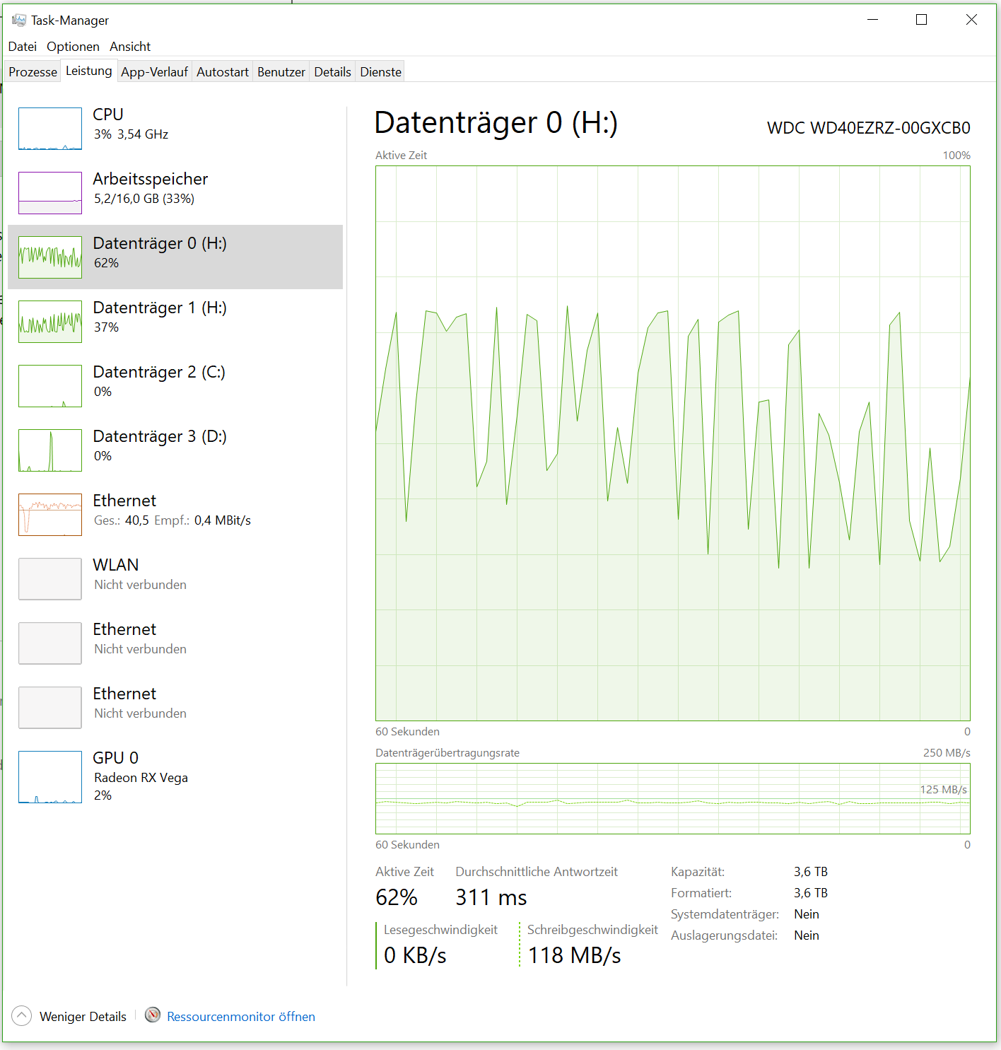

    ich habe vor einem Monat eine zweite HDD in mein System gebaut, nachdem mir eine Festplatte weggestorben ist. Diese 4TB HDD sollte eine Spiegelung der schon verbauten 4TB HDD sein, daher habe ich mit Windows 10 "festplattenpartitionen erstellen und formatieren" eine Spiegelung erzeugt. Daraufhin begann die "Synchronisation". Nach ein paar Stunden war diese dann auch fertig.
    Doch nach einem Neustart waren auf einmal die Festplatten wieder zu ~60% ausgelastet, "festplattenpartitionen erstellen und formatieren" sagte mir "Die Synchronisation wird wiederholt". Die Festplatten sind jetzt seit über 4 Wochen am synchronisieren und ich denke mir das ist nicht normal und vor allem nicht gesund, wenn die Platten dauer ausgelastet werden. Was kann ich machen?

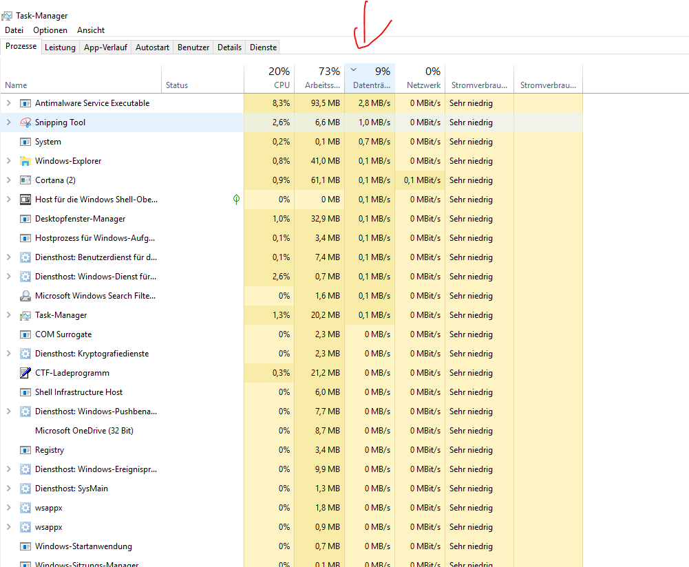

    Auch ein Bild des Task Managers könnte helfen
    Windows 10 Raid 1 System Prozess nutzt 60% von 2 Festplatten seit 4 Wochen

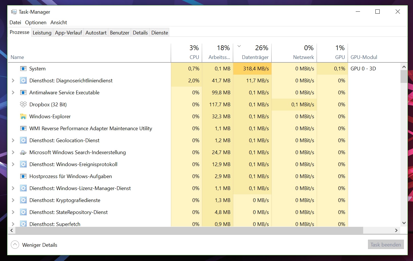

    Der Taskmanager sieht so aus:
    Wie du siehst braucht das System über 300Mb/s und das 24/7.

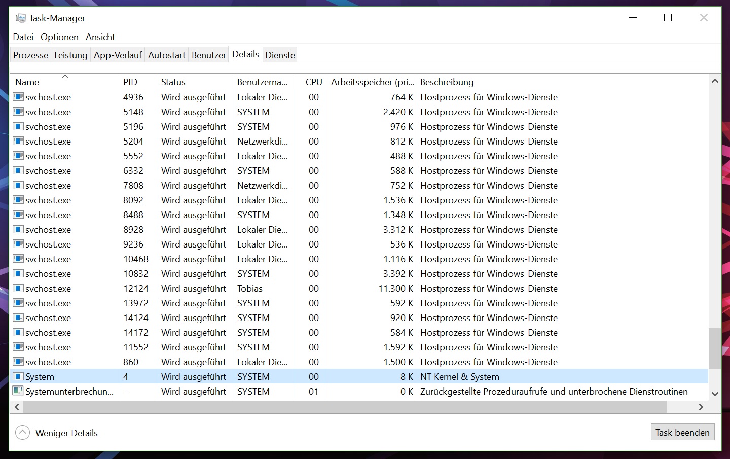

    Wenn ich auf Details klicke kommt:
    Die Datenträgerverwaltung sagt immer nur Synchronisation wird wiederholt...
    Ich hoffe das hilft dir mir zu helfen.

    Deaktiviere in den Energieoptionen den Schnellstartmodus. Der verträgt sich nicht wirklich mit der Software-RAID-Funktion. Lass das System dann einmal vollständig synchronisieren.
    RAID ersetzt kein Backup. Insofern ist es meist sinnvoller, eine zweite Datenplatte nicht im RAID zu betreiben, sondern als Sicherungsplatte. Und diese dann auch nicht im oder am PC zu haben, es sei denn, es findet gerade eine Sicherung statt.
