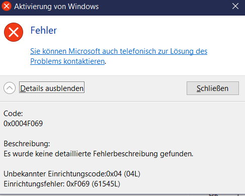

  11. karimbelhadi
    karimbelhadi Gast
    Danke, habe über CMD versucht, schlug aber fehl (siehe Bild)
    Und beim Anrufen wurde auch nach 4 Maligen richtigen Eintippen die Intallations ID nicht bestätigt. Verkäufer hab ich kontaktiert und werde auf ne Antwort jetzt warten

  12. karimbelhadi
    karimbelhadi Gast
    Das Blatt ändert sich grad in ne Komische richtung diesen generellen Key den du mir gegeben hast wurde zwar angenommen, aber Windows schrieb dann danach als ich auf start drückte das dieß auch ungültig sei, deswegen finde ich es grad sehr merkwürdig, und
    die Problembehandlung dazu finde ich nicht. Kann es sein das doch was dran ist mit dem 1809 Update. sehr komisch. Oder was ist mit meinem Windows los?

  13. Hermann.
    Hermann. Gast
    Eingabeaufforderung (Administrator)
    Dism /Online /Cleanup-Image /RestoreHealth
    sfc /scannow
    slmgr /ipk DeinProductKey
    Kommt eine Erfolgsmeldung, dass der Key installiert wurde?
