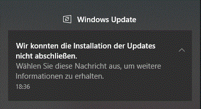

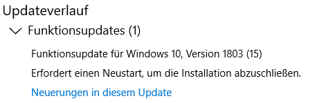

    Nun möchte Windows Update ein "Funktionsupdate für Windows 10, Version 1803" installieren. Es zählt auch bei Status: Wird installiert - bis 100 % hoch. Dann verlangt es einen Neustart, der ewig lange dauert. Nach dem Neustart kommt eine Meldung, dass die Installation nicht abgeschlossen werden konnte. Aber kein Fehlercode dabei. Aber das Update wird mir wieder zur Installation angeboten. So geht das seit Tagen.

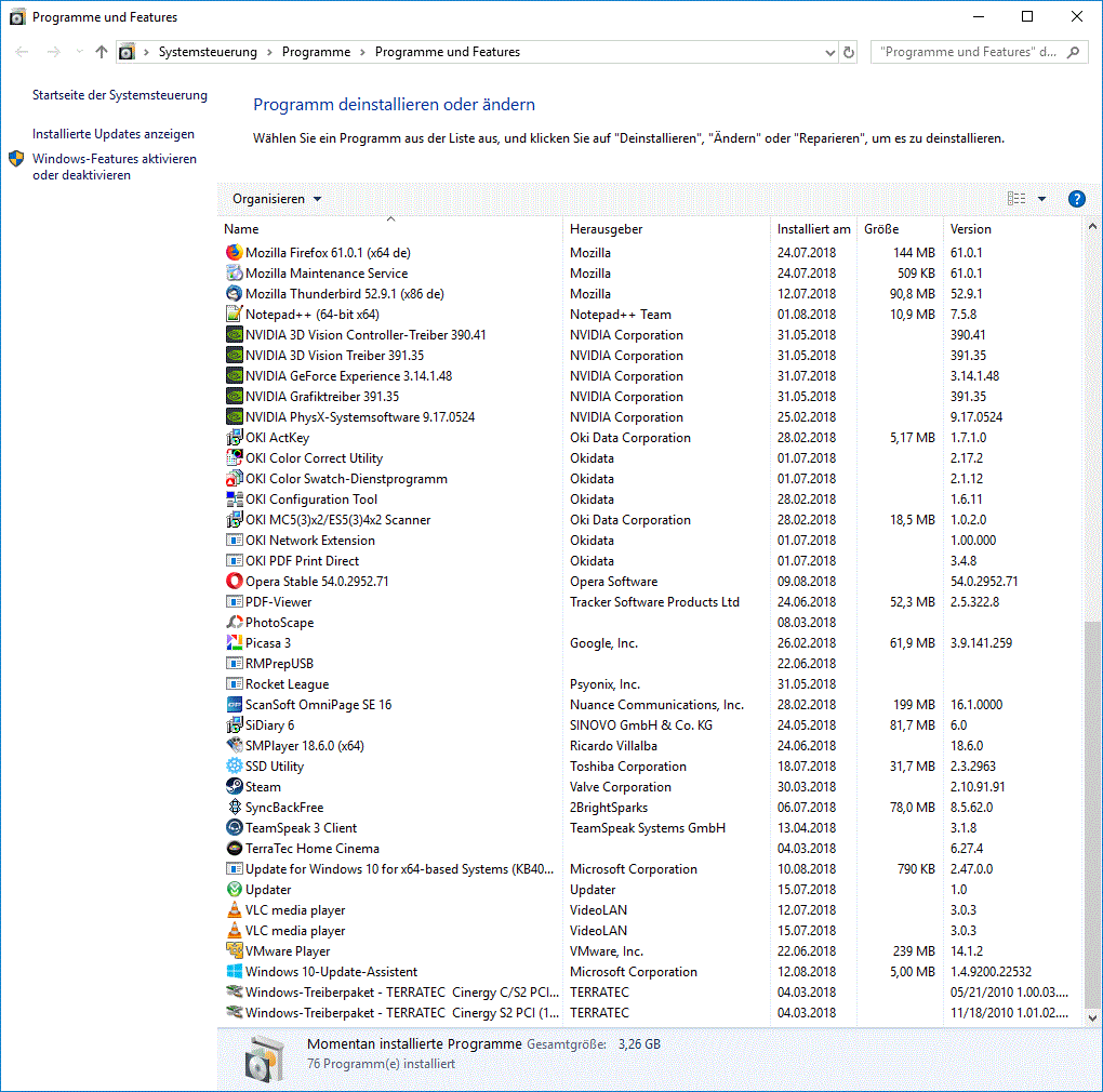

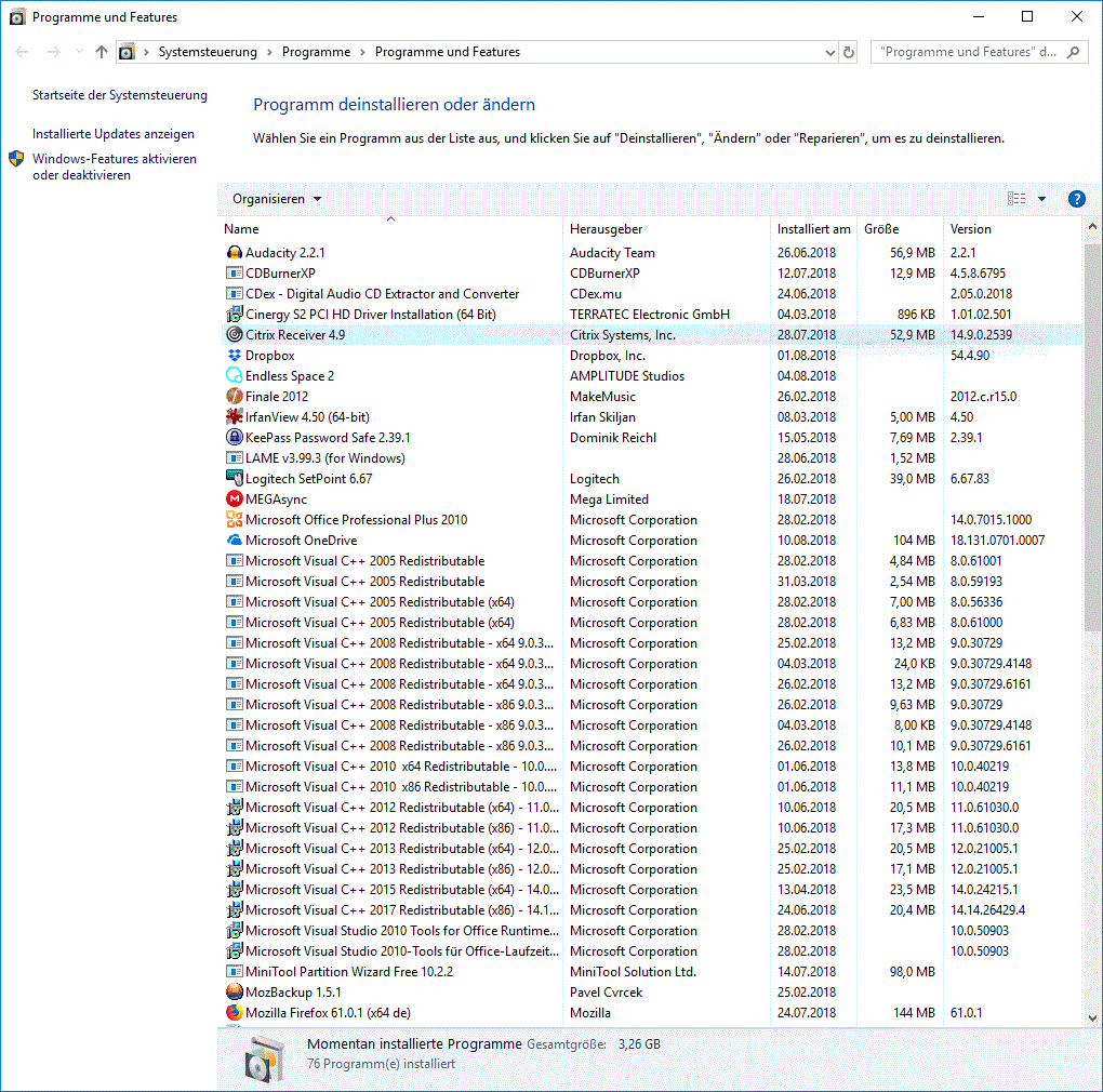

    Mache ein Bild von "Programme und Features" zu erreichen über >>Einstellungen >> Systemsteuerung >>
    (Bitte keine Bilder von Apps)
    Mache ein Bild davon mit dem Snipping Tool
    aufrufen Bild machen,
    auf dem Desktop speichern,

  4. ekz1961
    ekz1961 Gast
    Es sind zwei Seiten geworden ...
    Windws Update startet immer wieder neu
    Und als Ergänzung zu meinen obigen Angaben hier noch die Meldung nach dem misslungenen Update:
    und wenn man draufklickt kommt:
    Ein anschließender Neustart verläuft ganz normal und danach wird das Update erneut angeboten.

    Schau in die Ereignisanzeige und die Log-Dateien - vielleicht lässt sich da erkennen, was blockiert.
    Es sind eine Menge Programme installiert, die ich vorsorglich deinstallieren würde. Vom CD Burner XP bis hin zu den diversen Tools.

    Dein Blog habe ich bereits die letzten Tage ein paar mal besucht und dort genau diesen Artikel gelesen und schrittweise befolgt.
    Ich habe jetzt mal ein paar Programme deinstalliert, mal sehen was beim nächsten Update-Versuch passiert ...
