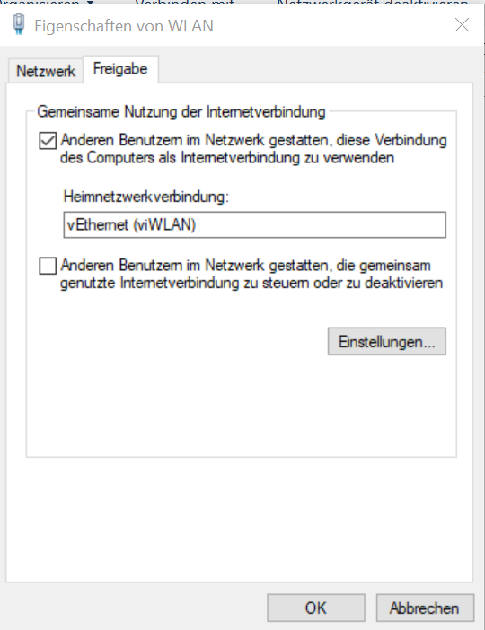

    Ich habe mein WLAN zu einer Hyper-V Netzwerkkarte freigegeben. Alles funktioniert gut, jedoch unterbricht die Freigabe nach wenigen Neustarts des Computers. Meine virtuellen Maschinen sind dann ohne WLAN.
    Ich muss dann die Freigabe unterbrechen und dann wieder neu einrichten. Es funktioniert dann eine Weile. Nach einigen Neustarts des Computers unterbricht dann die Freigabe erneut und ich muss sie wieder neu einrichten.
    Ich stehe völlig auf dem Schlauch und brauche Hilfe.

    Hallo Svetlana,
    gerne gebe ich die weiteren Informationen zu meinem Problem:
    - Das Netzwerk ist ein Heimnetzwerk auf einem Laptop. Es sind keine anderen Computer verbunden. Eine Netzwerkverbindung besteht nur über WLAN zum Router (AVM 7590) sowie über Switch zur Hyper V Netzwerkkarte (ältere Netzwerkkarte). WLAN zum Server funktioniert
    einwandfrei. Freigabe der WLAN-Karte zur Hyper V Netzwerkkarte über Switch. Diese Freigabe unterbricht nach einigen Neustarts. Nach Neueinrichtung der Freigabe funktioniert sie wieder. Nach mehreren Neustarts geht die Verbindung wieder verloren.
    WLAN-Freigabe zu Hyper-V Netzwerkkarte unterbricht nach wenigen Neustarts des Computers
    - Die VM-Version ist 10.0.17763.1
    - Die Windows-Version ist ebenfalls 10.0.17763.1 (Windows 10 Pro)
    Ich freue mich, dass nun ein Profi am Werk ist.
    Mit freundlichen Grüßen
    Peter

    Ich habe mir inzwischen selbst geholfen und statt der Netzwerkfreigabe zwischen WLAN und Hyper-V Karte eine Netzwerkbrücke eingebaut.
    Diese Verbindung läuft stabil und hat mein Problem gelöst.
