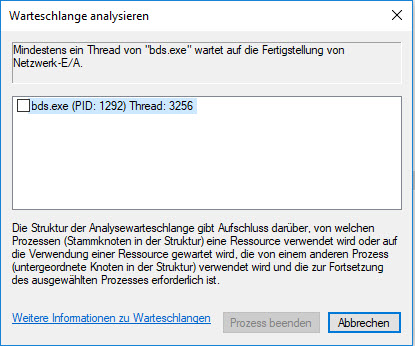

    seit dem Update Windows 10 Update 1803 hängt sich meine Delphi XE IDE nach dem Starten des Debuggers auf. Das vom Debugger gestartete Programm erscheint im Task Manger, reagiert aber nicht mehr.
    Wenn ich im Task Manager von der IDE "Warteschlange analysieren" aufrufe erscheint für mich folgende unerklärliche Meldung: Absturz von IDE Delphi XE Debugger nach Installation von Windows 10 Update 1803

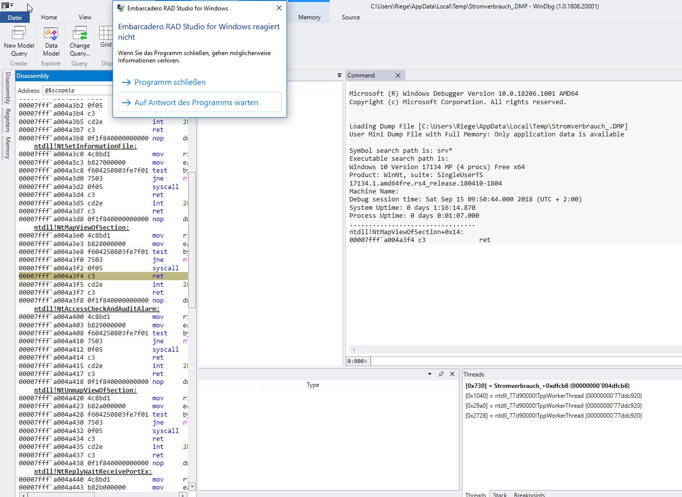

    Nach dem Erstellen eines Dumps von dem zu debuggenden Programm und Öffnen des Debuggers unter Windows nachfolgende Information:
