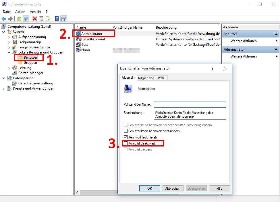

      Windows 10: Administrator-Konto aktivieren – so geht’s
      Windows 10 Pro: Administrator-Konto aktivieren
      1. Drückt die Tastenkombination Windows + X.
      2. Wählt nun im Kontextmenü den Eintrag Computerverwaltung aus.
      3. Navigiert zu: System > Lokale Benutzer und Gruppen > Benutzer.
      4. Klickt rechts doppelt auf den Eintrag Administrator.
      5. Entfernt das Häkchen bei Konto ist deaktiviert und bestätigt mit OK.
