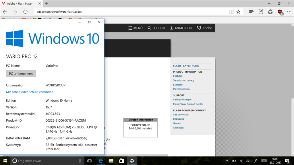

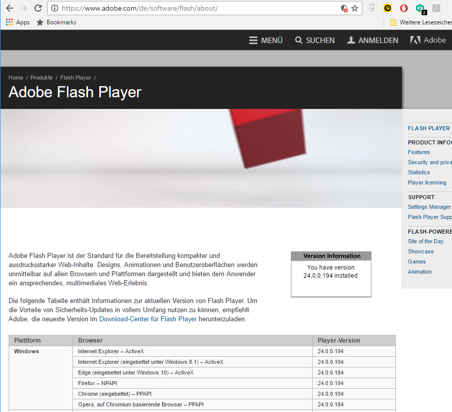

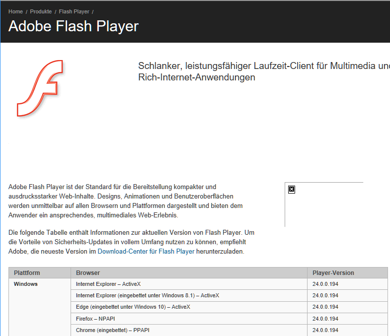

    Folgend zunächst Testergebnisse mit Windows 10 32 bit mittels
    Adobe - Flash Player
    Edge: nicht in Ordnung:
    Adobe Flash Player mit Edge
    IE: in Ordnung:
    Google: in Ordnung:
    Mit Edge lässt sich auch tatsächlich kein Adobe Flash abspielen.

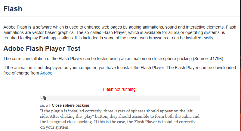

    Hier eine Beispiel - Webseite:
    Flash - Chemgapedia
    Dazu ein Bildausschnitt zur Animation zum Ergebnis mit Edge folgend.
    Weder die Animation mit den Kugeln funktioniert mit Edge, noch das dann folgende Video,
    mit dem IE und Google hingegen tadellos.
    Flash Player ist aktiviert in den Einstellungen bei Edge.

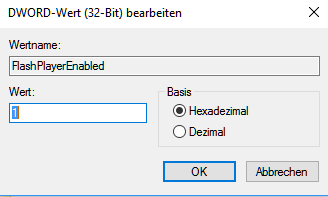

    In der Registrierung:
    Offenbar fehlt es an anderem bzw. ist Ursache anderes.

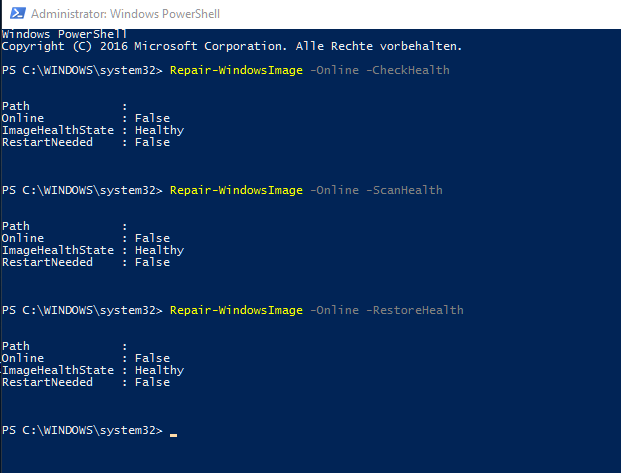

    Systemkomponenten oder -dateien sind evtl. beschädigt.System auf Schäden überprüfen.
    Dazu in einem administrativen Kommando-Fenster (oder Powershell) nacheinander ausführen:
    Hier wurden Dism-Befehle in Powershell gem. Screenshot ausgeführt:
    Vor 3. wurde ferner noch sfc/scannow in der Eingabeaufforderung mit Administratorrechten ausgeführt. Ergebnis siehe Screenshot:

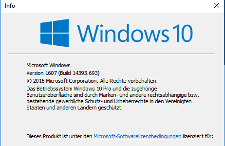

    Die Windows-Version:

    Spontan mal eben ein passendes Gerät rausgekramt und...
    ...läuft. Also ein generelles Problem ist es nicht. Irgendwas stört also speziell auf deinen Systemen.
    Den Kasper kannst du jetzt ja mal auf einem PC durch Deinstallation ausschließen. Zum Glück kann der sich ja nicht in Edge einnisten, aber er fummelt im Netzwerkverkehr ordentlich rum. Warum soll das nicht auch mal Flash behindern? Also bitte einfach mal
    testen.

    Leider funktioniert im neu eingerichteten weiteren Benutzerkonto auch kein Adobe Flash Player!
    Und leider sind keine sinnvollen Ansätze bekannt zur Lösung. Was ist dafür verantwortlich?
    (Könnte es z. B. sein, dass möglicherweise bestimmte Dateien neu zu registrieren wären? ...)
    Ok., dass ist kein wirkliches Problem im Konkreten!!! Bei Bedarf gehts mit google oder IE,
    es zeigt nur allgemein, dass das Ganze noch nicht stimmig ist!
    Dism /Online /Cleanup-Image /RestoreHealth und insoweit auch ResetWUEng.cmd funktinieren nicht.
    Dies scheint jedoch ein generelles Problem zu sein. Es wurde sich beholfen mit Beiträgen wie diesen:
    Dism RestoreHealth Fehler in der Windows 10 15063 und höher beheben
    Windows 10 V1703: Fix für DISM Fehler 0x800F081F | Borns IT- und Windows-Blog
    DISM Fehler: 0x800f081f beheben? - Seite 2
    Ob dies dort so passt, kann ich nicht einschätzen.
    Infos von MS dazu sind leider nicht bekannt. Vlt. gibt es da ja was?

    Wenn Sie keine neuen Konten anlegen konnten, stimmte schon lange grundsätzlich etwas mit dem System nicht. Das ist also kein "echter Fortschritt".
    Installiere das System neu und Flash wird gehen (außer es stimmt etwas mit den Grafiktreibern nicht, dafür ist der Hersteller zuständig).

    Danke für die Antwort auf meine Antwort der Nachfrage von Daniel (nützt nur leider nichts).
    Natürlich ist es ein echter Fortschritt für genau diesen PC nach dem Update auf 1703, und das ohne eine sehr aufwendige Neuinstallation in diesem Fall.
    Sicher, es ist nur eine Vermutung, dass dies dem Upgrade auf 1703 zuzuschreiben ist, weil im engen zeitlichen Zusammenhang, könnte natürlich auch das Ergebnis von Wartungsarbeiten sein, da die Neukontenhinzufügung
    erst einige Tage später erfolgte. Tatsache bleibt, mit der 1703 geht es!
    Es ist das letzte Gerät mit Alt-Upgrade von einer Vorgänger-Version. Bei den anderen funktionierte es ohne
    Neuinstallation auch nicht mit den nicht sofort nach Upgrade oder früheren Neuinstallation von Win 10 angelegten normalen Konten, ebenso Flash bei Edge verabschiedete sich irgendwann (siehe auch in diesem Thread u. a. im Konkreten zu Flash dazu). Das ist
    im Speziellen und allgemein hinreichend bekannt!
    Und wie ausgeführt, Flash ist aber als solches für Edge auf dem Gerät bedeutungslos!
    Bedeutungsvoll ist vielmehr nunmehr noch das nicht korrekte Herunterfahren nach dem Update von 1703.
    Eine Heilung ist bisher leider noch nicht ("mit ein paar Klicks") gelungen. Falls sich ein greifbarer und abgrenzbarer Diskussionsansatz oder eine Lösung zeigt, lass ich dazu ggf. nochmals von mir hören.
    #14 Ralarow123, 2. Mai 2017
