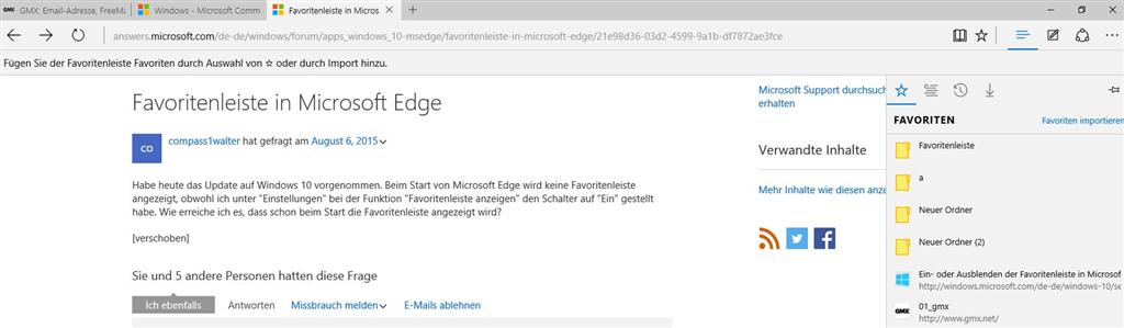

    Hallo zusammen,
    hab oben rechts auf die 3 Punkte geklickt, dann Einstellungen, dann "Favoritenleite anzeigen" auf ein.
    Jetzt hab ich unter der Adresszeile den Text "Fügen Sie der Favoritenleiste Favoriten durch Auswahl von * oder Import hinzu."
    Anschliessend eine I-net Adresse in die Adresszeile geschrieben und enter gedrückt. Nachdem die Seite geladen war, den Stern rechts neben dem Buch angeklickt und auf "hinzufügen" geklickt.
    In der Favoritenleiste steht weiterhin nur der Text "Fügen Sie der Favoritenleiste......."
    Habe auch Ordner angelegt, dort Seiten als Favorit über das Sternsymbol hinzugefügt. Das Ergebnis ist das gleiche. Unterhalb der Adresszeile steht nur "Fügen Sie der Favoritenleiste......."
    Hab dann Edge beendet, neu gestartet, keine Änderung feststellbar.
    Anzeigen der Favoriten in Favoritenleiste
    Was muss ich tun, damit der Text "Fügen Sie der Favoritenleiste......." verschwindet und statt dessen die angelegten Favoriten sichtbar sind?

    Ist das wirklich so schwer? Die Favoritenleiste gibt es seit IE8 oder länger.
    Rechts siehst du den Ordner "Favoritenleiste". Alle Favoriten in diesem Ordner werden in der Favoritenleiste angezeigt.
    Du möchtest dort nicht *alle* deine Favoriten unterbringen. Die Favoritenleiste zeigt maximal eine weitere Ordnerebene an.
