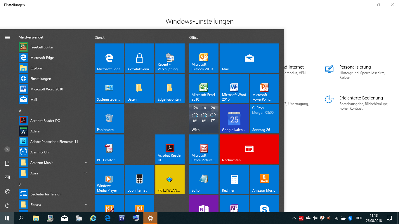

    Ich ersuche alle Spezialisten dringend um Hilfe (habe W10):
    Meine Frau bzw. ich müssen unabsichtlich irgendeine Einstellung geändert haben, die einen sehr unangenehmen Effekt hat:
    Zum Beispiel:
    - Ich rufe über die Taskleiste das Startmenü auf (linke untere Ecke)
    - Von dort rufe ich Windows Einstellungen auf
    - Diese erscheinen auch im Hintergrund hinter dem Startmenü.
    - Das Startmenü verschwindet aber nicht!
    - Das Startmenü verschwindet erst, wenn ich die Einstellungen im Hintergrund anklicke.
    Das Beispiel demonstriert anschaulich das Problem. Dieses tritt aber auch an anderer Stelle auf.
    Einen Neustart habe ich natürlich probiert.
    Bitte dringend um Hilfe!

    Hallo Leo
    Danke für Deine Antwort. Anbei der gewünschte Screenshot mit dem "Startmenü" und den "Einstellungen" im Hintergrund (obwohl ich glaubte, das Problem einfach und unmissverständlich beschrieben zu haben).
    Ich fürchte nur, das wird nicht viel helfen. Das ist das einfachste Beispiel für das Problem. Inzwischen traten bei vielen anderen Programmen ähnliche und gravierendere Probleme auf, die . alle irgendwie mit Eingabe, Aufruf, Focus... zu tun haben:
    Z.B. Kann man bei Edge nicht mehr die Favoriten aufrufen: flackern kurz auf, werden aber letztlich nicht angezeigt..... Weiche derzeit auf den alten IE aus.
    Inzwischen glaube ich auch, dass es nicht nur eine Einstellung ist, sondern irgendwo ein Daten- bzw. Programmcrash vorliegt.
    Ich habe auch versucht, auf einen vergangenen Wiederherstellungspunkt zurückzustellen: Das ist nicht gelungen mit Fehlermeldung (rücksetzen wegen unbekannten Fehlers nicht möglich).
    Übrigens bewusst haben wir gar nichts geändert. Könnte höchstens sein, dass wir irgendeine Meldung ignoriert, weggeklickt oder einfach bejaht oder verneint haben.
    Wenn Du trotzdem noch eine Idee hast, würde ich mich freuen.
    Danke Robert
