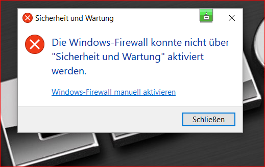

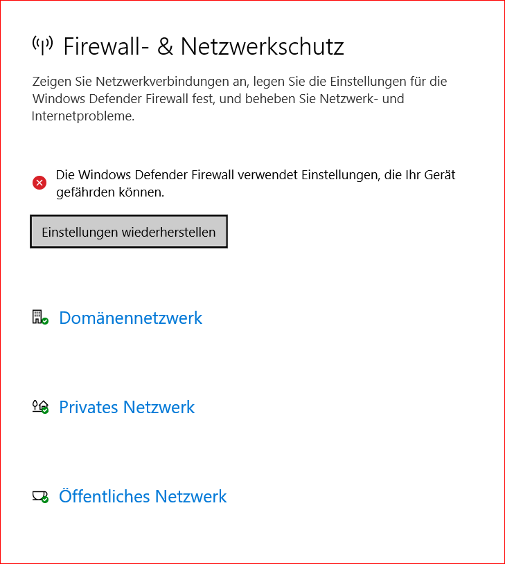

    Hallo Community,

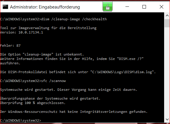

    heute wollte ich das letzte Windows-Update auf meinem Laptop bringen. Bei der Installation hat sich Windows aufgehangen (es war ca. die Hälfte installiert). Ich konnte nur noch ausschalten und wieder einschalten (alles andere hat nicht mehr funktioniert). Nachdem endlich wieder Windows mit Problemen gestartet war (zum Glück), hatte ich das Problem, dass die Taskleiste nicht mehr funktionierte (hängen geblieben ist). Habe probiert über den Taskmanager neu zu starten - scheinbar wurde die Funktion eliminiert, also wieder ausschalten und einschalten des Laptops.
    Jetzt bekomme ich oft die Meldung, dass die Defender Firewall deaktiviert ist. Habe probiert sie zu aktivieren, es ist nicht möglich! Anmerkung: Nennt Microsoft so etwas Sicherheit (sprogramm), dass wegen eines Fehlers im System der PC angreifbar wird? Habe die Problembehandlung nach der Ursache suchen lassen, Ergebnis: Eine App arbeitet nicht. Da kam bei mir die Frage auf: Welche? Wie soll ich unter den vielen Apps in Windows herausbekommen welche es Ist? Nun wollte ich die Ereignisanzeige zur Hilfe nehmen -> dort nur leere Fenster! Nach einigen witersuchen kam die Meldung (wie auf meinem anderen PC), dass ein Snap-In nicht funktioniert. Jetzt frage ich mir welches es ist? Nirgendwo in den Windows-Meldungen werden Hinweise gegeben welches Element (Datei) nicht arbeitet! Es wird immer nur festgestellt, dass etwas nicht funktioniert!
    Und nun die Frage (wieder): Wie bekomme ich das Laptop wieder richtig ohne Fehler und ohne Neuinstallation zum Laufen. Wie bekomme ich raus welches Snap-In nicht mehr läuft? Denn sfc /scannow zeigt keine Fehler an, dass nichts ungewöhnliches gefunden wurde und dism /cleanup-image /.. wird nicht gefunden. Ich habe ein paar Bilder angehängt.

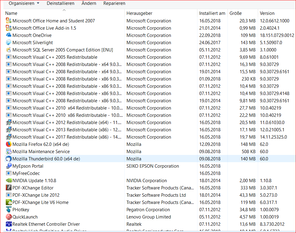

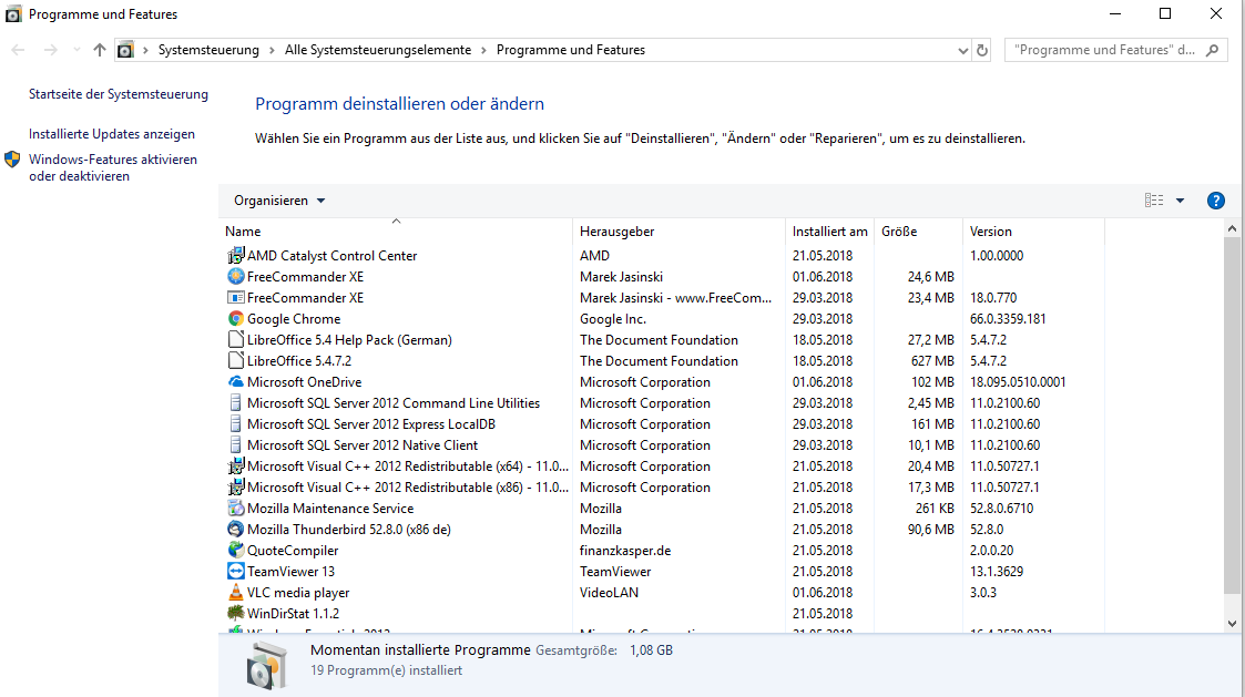

  3. kwkuhn
    kwkuhn Gast
    Hallo Wolfgang

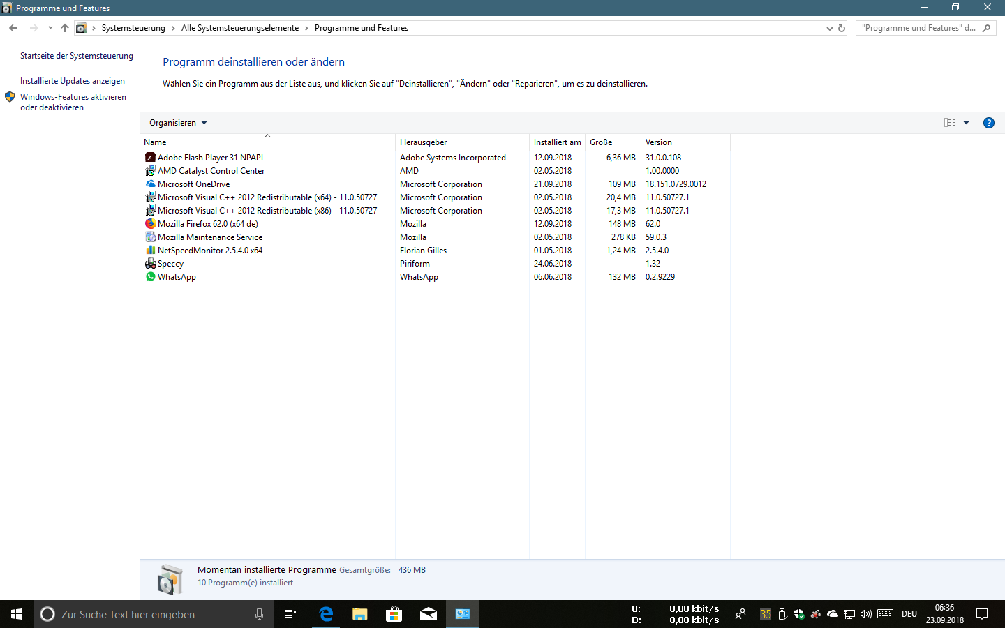

    Schauen wir mal was da so läuft und dein Problem verursachen könnte
    Mache ein Bild von "Programme und Features" zu erreichen über >>Einstellungen >> Systemsteuerung >>
    (Bitte keine Bilder von Apps)
    So etwa könnte es aussehen
    Bekomme die Defender Firewall nicht mehr aktiviert

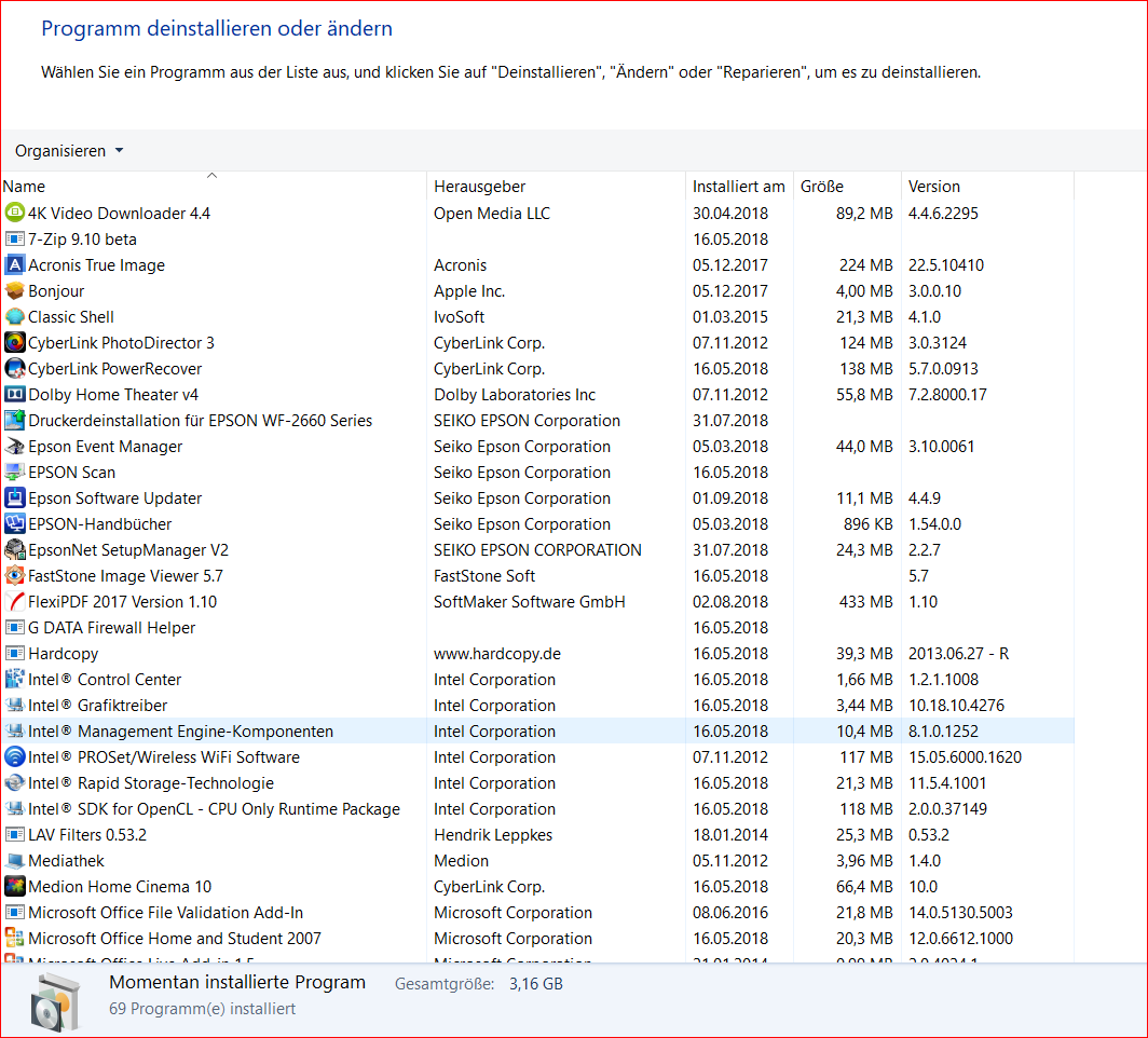

  4. WolfgangFreyer
    WolfgangFreyer Gast

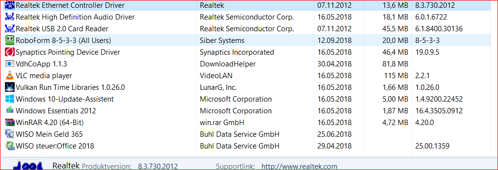

    Guten Abend kwkuhn,
    hier sind die installierten Programme vom Laptop:
    Danke für die schnelle Antwort
    Wolfgang
    #3 WolfgangFreyer, 22. September 2018
  5. kwkuhn
    kwkuhn Gast
    Hallo Wolfgang
    Wie fast immer bei Problemen könnten (sind) fremde Virenscanner die Ursache der Übel sein
    G-Data Programme deaktivieren
    Dann wichtig, deinstallieren mit dem Hersteller-Programm von hier:
    Liste von Tools zur Entfernung von Antivirensoftware
    Neustart, jetzt sollte der Windows Defender sich selbst installieren
    Defender ist, laut allen aktuellen Tests ähnlich gut wie andere Virenscanner, und hat da von von Microsoft, den Vorteil das er keine Probleme bei Updates macht während alle anderen Virenscanner die sonderbarsten
    Fehler produzieren.
    Windows Updates manuell suchen lassen
    Bevor fremde Sicherheit versprechende Programme wieder installiert werden lies bitte:
    Defender- warum er in der Presse so schlecht abschneidet - Win-Sec.de
    Windows 10 Version 1607 und die Fremdvirenscanner | Borns IT- und Windows-Blog
    Unnötige Panikmache: Weg mit dem Virenscanner!
    Virenscan abgeschlossen
    Auch Acronis könnte W10 stören

  8. Ingo Böttcher
    Ingo Böttcher Gast
    "Immer"? In der Softwareliste findet sich noch Software, die schon 2012 installiert wurde. So oft kannst du Windows 10 also noch nicht neu installiert haben. Eigentlich gar nicht. D.h. dein Windows 10 ist auch immer noch eine Installation, die schon von
    irgendeinem alten Windows upgegradet wurde und somit alle möglichen Altlasten mitschleppt. Dass sowas mal Probleme macht, ist eigentlich nicht verwunderlich.
    In der Liste der Software finden sich diverse veraltete Software (Classic Shell z.B.), teils mit Sicherheitslücken (7-Zip und VLC von anno dazumal), zudem alte Treiber-Installationen, die auch nicht wirklich für Windows 10 gedacht sind (Realtek LAN, Realtek
    Cardreader, Intel WLAN).
    Dass so ein System alle möglichen Probleme macht, ist zumindest für mich absolut nicht verwunderlich. Mich würde eher wundern, wenn sowas sauber funktionieren würde.
    Mach einmal eine saubere Neuinstallation von Windows 10. Lass überflüssige Software weg, die das System schon selber mitbringt (Codec Packs, DownloadHelper) bzw. halte die nachinstallierte Software aktuell. Damit läuft das System auch stabil und Updates
    sind unproblematisch. Hier steht ein kleiner Rechnerpark und ich kenne schlicht keine Update- oder Upgrade-Probleme.

  11. Uwe1 schwiebi
    Uwe1 schwiebi Gast
    Hallo Wolfgang
    So sieht bei mir ein sauberes System aus das keine fremde ins System eingreifenden und uralt Programme installiert hat wo im übrigen die Firewall und der Windows Defender ohne Probleme funktionieren und somit hat Ingo und kwkuhn vollkommen Recht was deine
    installierten Programme betrifft
    Liebe grüße UWE

  14. sponspob
    sponspob Gast

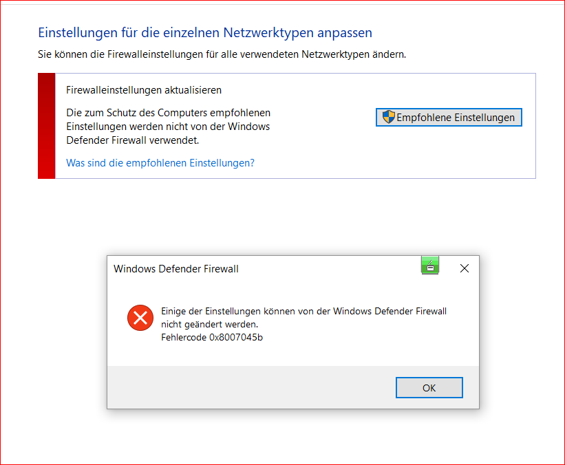

    ich habe jetzt durch eine der Anleitungen von den Link
    eine andere Info bekommen, dass ein anderer Virenscanner noch aktiv auf dem System ist
    das ist aber nicht so und es steht auch nichts in der weiter führenden Liste.
    ich hatte ja auch mit den neusten Cleaner von G Data alles entfernt und der Cleaner findet auch nichts mehr.
    siehe screenshot.
    die Meldung beim anklicken Defender aktivieren kommt man auf die installierten apps. Wo kein antivirus dabei ist.
