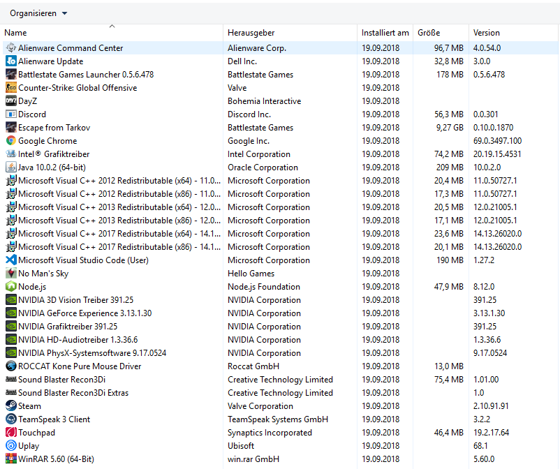

    Installierte Programme:
    Berechtigungsfehler und Bluescreens
