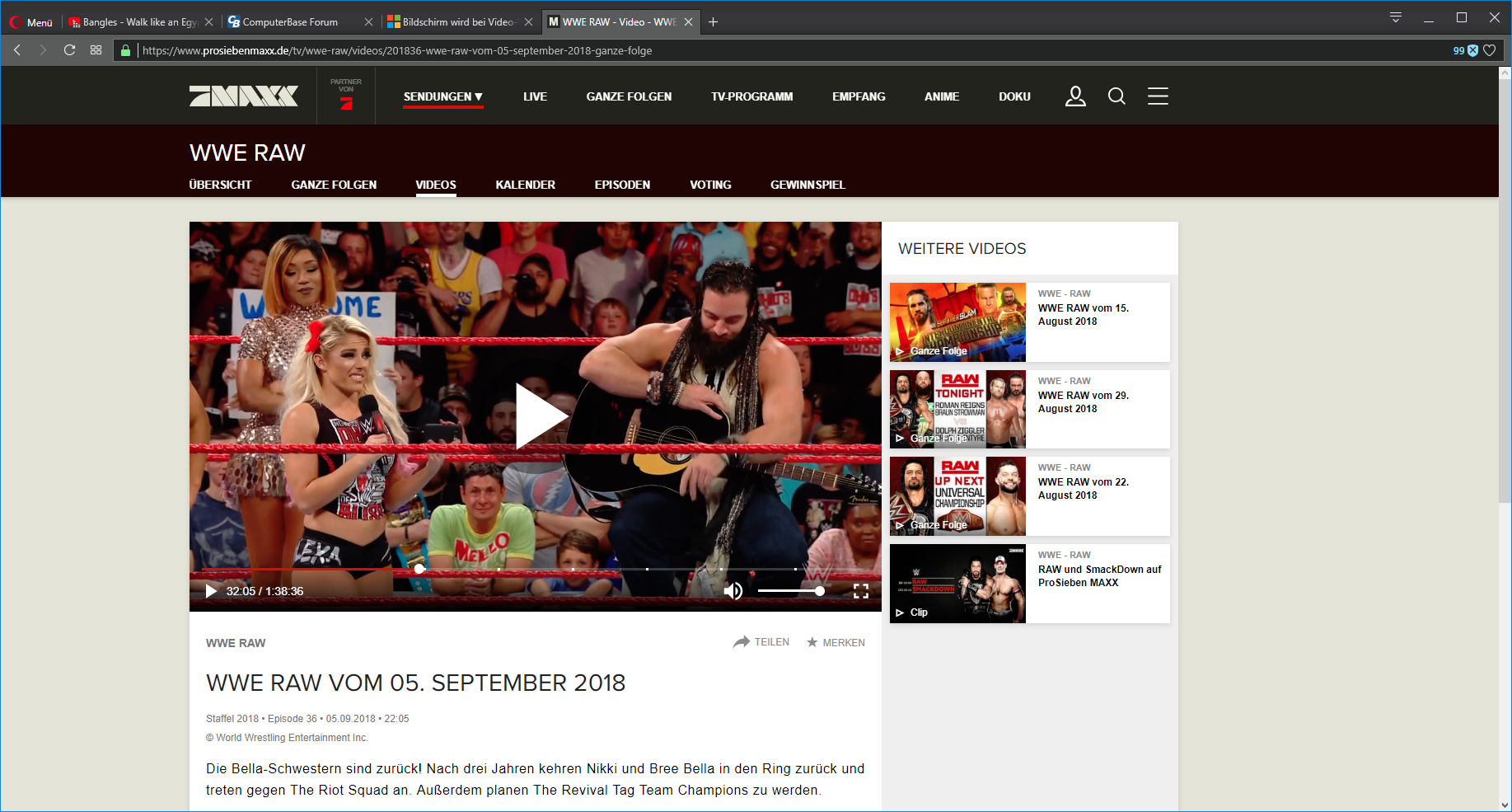

    Welcher link bei prosiebenmaxx wird denn Verpixelt dargestellt ? Habe hier Opera 55 und kann es einmal Testen.

    Der wird verpixelt Link wird bei mir tadellos angezeigt, mit Opera 55.0.2994.59.
    Bild:
