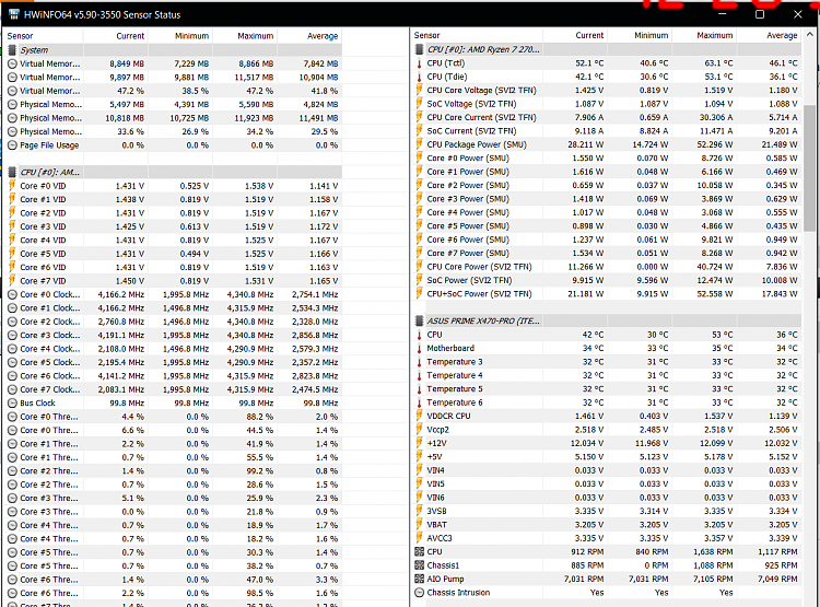

    Da es sich um ein Ryzen-System handelt, würde HW Info https://www.hwinfo.com/download/ Ihnen genauere und detailliertere Messwerte liefern.
    So etwas in der Art.

    Wofür steht hier SW? Wollen Sie damit sagen, dass HWMonitor andere Sensoren verwendet als HWInfo? Nach der Installation kann ich sehen, dass es sicherlich mehr Informationen hat. Überwältigend so.
