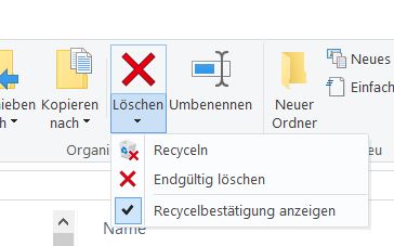

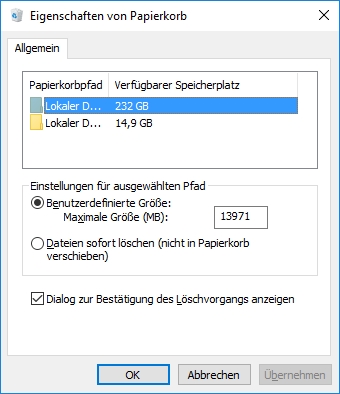

  5. VladiS111
    VladiS111 Gast
    Hi
    genau gesagt: man kann die Rückfrage (de)aktivieren (siehe Checkbox unten)
    Dokument löschen
    Für die Sonderfälle kann man auch diese Einstellung überbrücken
    Dokument löschen

  8. Sumeika
    Sumeika Gast
    Genial VladiS111!!! Vielen Dank!!! Genau das meinte ich!! Habe den Hacken jetzt gesetzt und mein Problem ist gelöst. So wollte ich es immer haben (mit Rückfrage), so habe ich es "früher" immer gehabt. Daaaaaankeeee!!!
