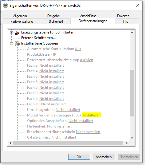

    In den Einstellungen Drucker und Scanner wähle ich dafür den entsprechenden Drucker und öffne die Druckeigenschaften. In der Registerkarte Geräteeinstellungen gibt es den Punkt Duplexer. Da wähle ich die Option installiert / übernehmen und ok.
    Leider bleibt diese Einstellung aber nicht dauerhaft gespeichert. Plötzlich druckt der Drucker wieder nur einseitig und fordert einen jeweils auf das Blatt manuell zu drehen um die 2te Seite zu bedrucken.

    Ja ich mache das in den Einstellungen. "Duplex Druck" installieren. Leider geht dies nach einer Weile wieder zurück zu "nicht installiert"

    Danke für den Tipp. Habe dies bereits so gemacht, hilft leider nichts. Was ich nun noch versuchen werde, ist Druckeroptionen im Webportal des Druckers zu überprüfen und anzupassen. Der Drucker selber soll anscheinend den lokalen Druckertreiber selber überschreiben...
    "Hast du die Druckeroptionen im Webportal des Druckers überprüft? Deine Einstellung, die du machst, sind auf dem Treiber (Screenshot) und dieser kann durch den Drucker selbst überschrieben werden. Somit müsste im Webgui des Druckers ebenfalls Duplex aktiviert sein."
