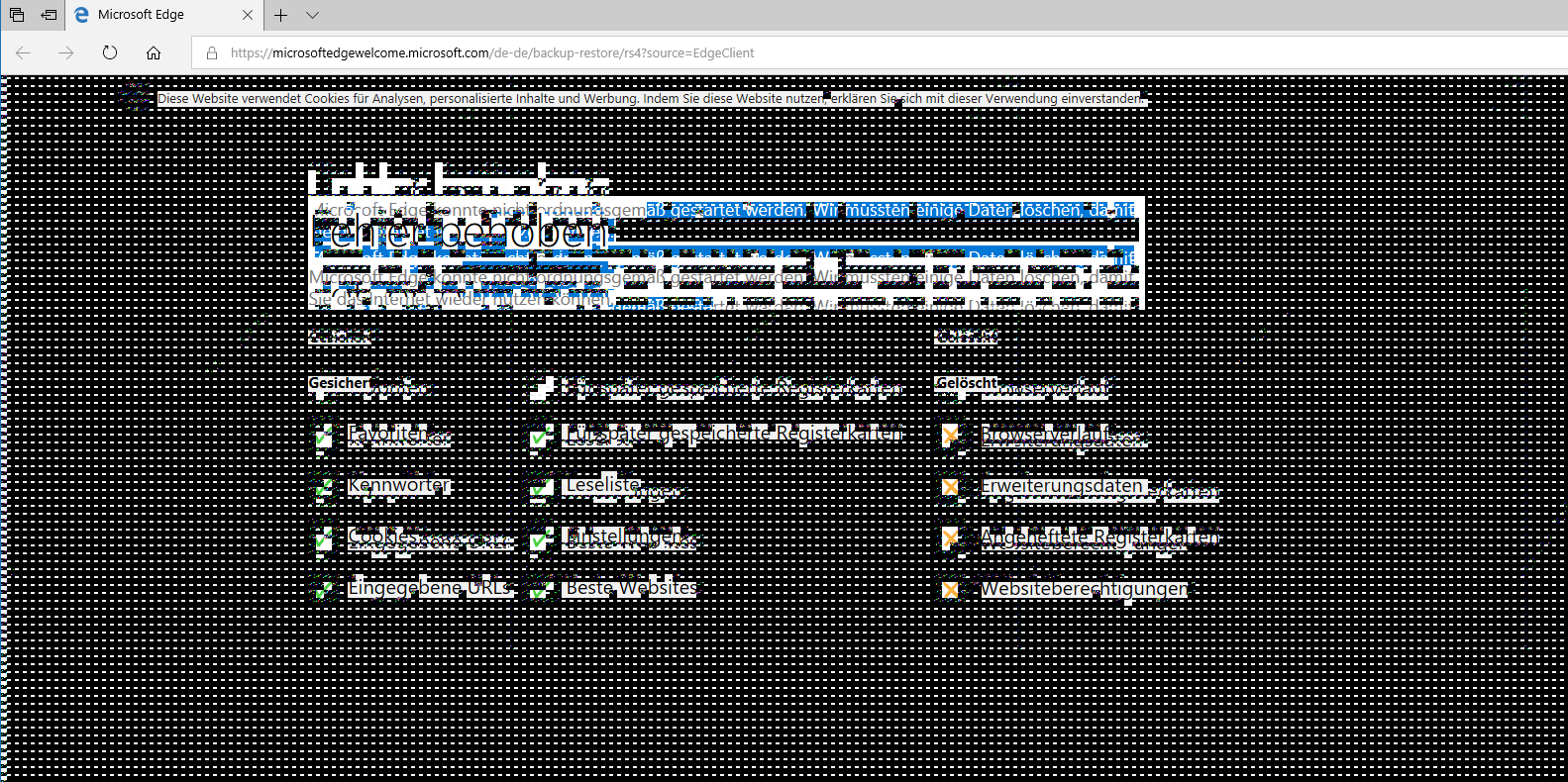

    ich hab jetzt schon einige Tage Probleme mit dem Edge. Die Darstellung von Websiten haut mal so rein gar nicht hin.
    Sieht ein wenig so aus als wäre die Grafikkarte hinüber, aber wie man am Screenshot erkennt ist dieser Fehler nur im Bereich wo die Website dargestellt wird.
    Alles andere läuft, auch der Internet Explorer 11 kann alles ohne Probleme darstellen.
    Windows Updates haben nichts gebracht.
    Den Edge zurücksetzen / reparieren hat nichts gebracht.
    Hat jemand eine Idee was ich noch machen könnte?

    Du brauchst passendere Grafiktreiber. Alternativ mag es helfen, das sog. Software-Rendering in Internetoptionen, erweitert, zu aktivieren. Das verlangsamt allerdings die Anzeige.
