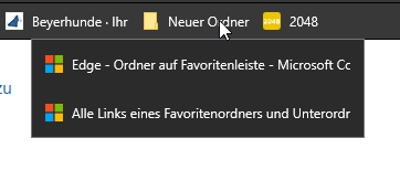

    Hallo Elisabeth ... wenn Du im EDGE einen Ordner mit Links drin in der Favoritenleiste hast, wie hier im Bild zu sehen
    Edge - Links im Ordner in Favoritenleiste in neuem Tab öffnen nicht möglich
    dann drücke "Strg + Alt" ... halte diese ... und JETZT mit der linken Maustaste auf den Link unterhalb des Ordners ... der Link öffnet sich im neuen Tab ... zwar nicht gleich im Vordergrund aber wenigstens im neuen Tab ;-)
