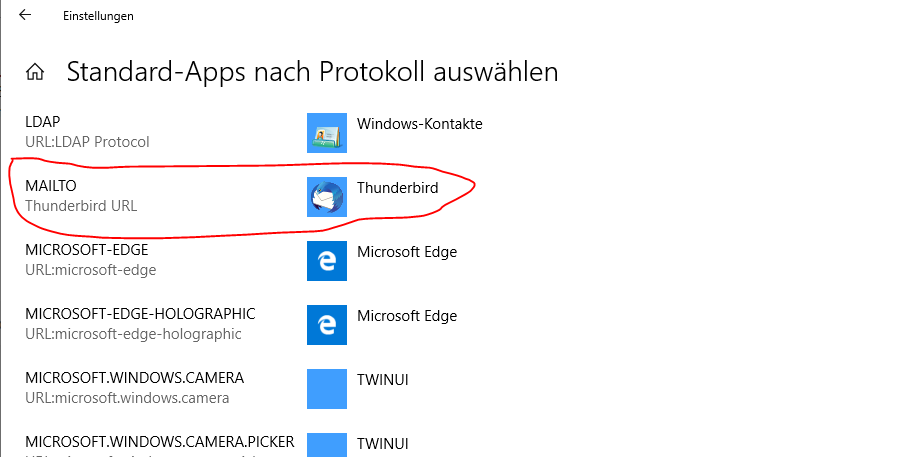

    Hallo !
    Ich möchte ein LibreOffice Writer Dokument direkt als E-Mail versenden, nicht als E-Mail Anhang. Es kommt die Meldung: "Kein E-Mail Programm zugeordnet". In der Systemsteuerung habe ich Standardprogramme ausgewählt, komme aber nicht weiter. Danke im voraus !

    Dazu braucht es ein Mail-Programm wie Thunderbird oder Outloock mit Mapi Funktion
    Mit Web Mail Anwendungen (W10 Mail) und Apps klappt es nicht

    Hallo !
    Danke für die schnelle Antwort. Ich habe das E-Mail Programm "Mozilla Thunderbird". Funktioniert es damit umnd wie muss ich vorgehen. ? Ich habe schon über eine Stunde in der Systemsteuerung nach der Lösung gesucht, jedoch ohne Erfolg. Der Versand von Dokumenten
    aus dem Programm heraus dürfte doch nicht so kompliziert sein. Nochmals Danke !

    Schau hier
    Ein LibreOffice Writer Dokument direkt aus dem Programm heraus versenden.
