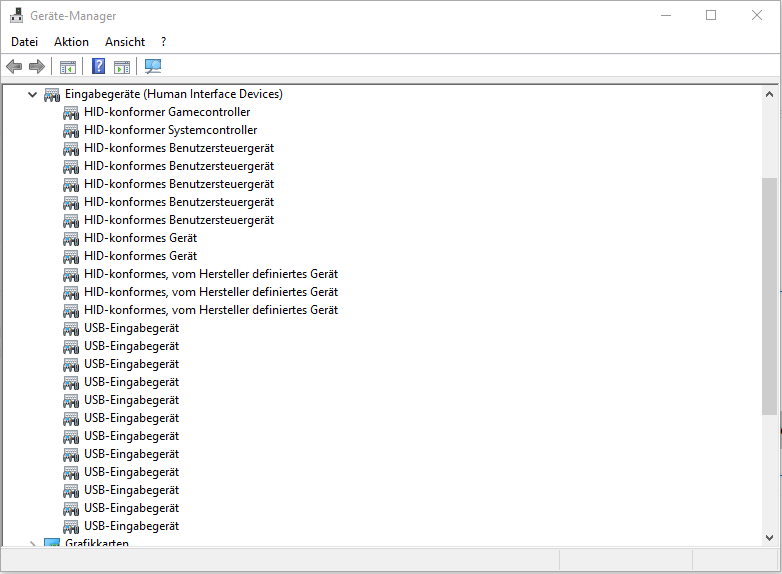

    Im Geräte-Manager konnte ich nicht viel machen. Aus irgendeinem Grund fehlt dort komplett der Treiber für die Tastatur. Ich weiß auch leider nicht wie ich den wieder installiere. Ich versuche es mal mit der Logitech Gaming Software. Ich bezweifle aber, dass
    das was bringt, denn es liegt ja offenbar nicht an der Tastatur.
    Hier mal ein Screenshot von meinem Geräte-Manager:
    Entf-Taste wird permanent ausgelöst
    Blöderweise tritt das Problem ja auch absolut willkürlich auf und verschwindet auch willkürlich wieder, ohne einen mir ersichtlichen Auslöser. Das macht es sehr schwer per sauberem Neustart herauszufinden was das Problem verursacht.

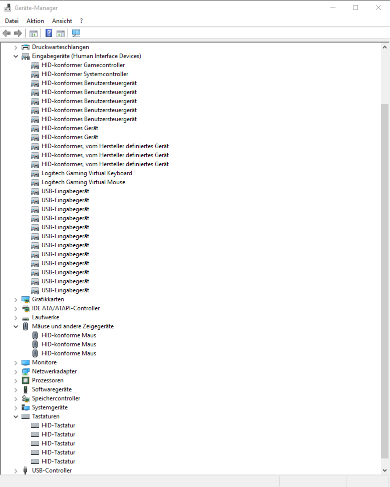

    So sieht es jetzt nach dem Installieren von der Logitech Gaming Software aus. Ich werde jetzt erst mal schauen ob das Problem nochmal auftritt und dann nochmal schreiben.

    Dann gibt es m.E. zwei Möglichkeiten. Entweder klemmt an der Tastatur eine der Tasten, mit denen beim Start die Bioseinstellungen aufgerufen werden - das sollte dann u.U. auch in Windows auffallen - oder die Tastatur ist defekt und deswegen wird das Bios aufgerufen. Auf jeden Fall mal mit einer anderen Tastatur testen, um einen sonstigen Fehler des Bios auszuschließen.
    Welche Taste das Bios aufruft, steht beim Start unten oder oben auf dem Bildschirm oder im Handbuch. Genutzt werden meist ESC, Entf, F2 oder andere F-Tasten, manchmal auch Tastenkombinationen. Wenn eine der selten genutzten F-Tasten die Bios-Einstellungen aufrufen würde und diese Taste weder von Windows noch einem Programm mit einer Funktion belegt ist, könnte in Windows gar nicht auffallen, daß diese Taste dauernd ausgelöst wird.
    Das Klemmen einer Taste muß sich gar nicht mechanisch bemerkbar machen. Es könnte sein, daß nur der darunterliegende elektrische Schalter klemmt oder die Tastatur einen Defekt an der Elektronik hat.
    #9 build10240, 1. Oktober 2018

    2 Posts über deinem hab ich einen Screenshot hochgeladen, da kann man alles sehen Entf-Taste wird permanent ausgelöst

    Vermutliches Problem:
    Du hast einen Laptop und auf den Tasten wo mit Shift nichts mehr funktioniert ist eine Funktion hinterlegt (lauter, leiser, stumm, ...) und versehentlich FN-Lock oder vergleichbare Funktion ausgelöst.
