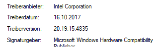

    Der Grafiktreiber ist veraltet. Da solltest du mit starten. Für die HD4600 müsste eine .5000er Build aktuell sein, bei dir ist .4835 drauf.
    Und dann schnell die ganzen Details zum PC wieder aus dem Netz nehmen. Ich hab den Link mal entfernt. ;-)
    #6 Ingo Böttcher, 8. Oktober 2018
  8. ChKaiser
    ChKaiser Gast
    Der Grafiktreiber müsste jetzt auf dem aktuellsten Stand sein. Habe den Treiber von der HP Website genommen. Der direkt von Intel konnte nicht installiert werden, mit der Fehlermeldung "der Treiber vom OEM-Systemhersteller muss verwendet werden"
