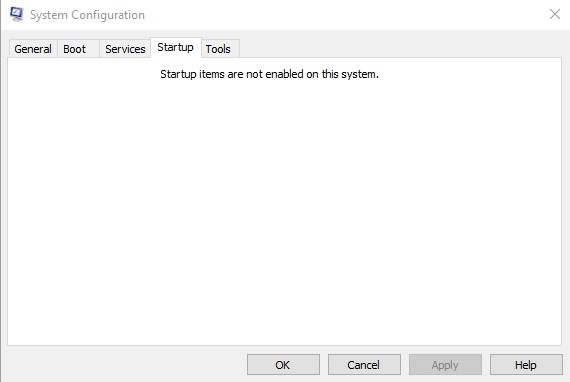

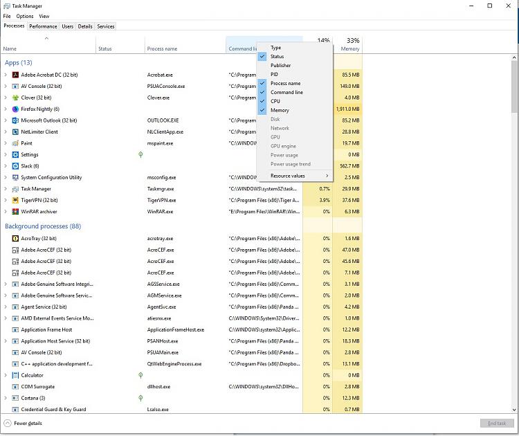

    Ich bin mir nicht sicher, wie das passiert ist, aber erst gestern, als ich meinen Taskmanager unter Windows 10 Build 1809 geöffnet habe, fehlt die Registerkarte Startup.
    Die anderen Probleme sind, dass die Festplatten-, Netzwerk- und GPU-Statistiken ausgegraut sind und die Registerkarte Performance ebenfalls einige Diagramme fehlt.
    Also versuchte ich dann, den Befehl msconfig auszuführen und erhielt ein "startup items are not enabled on this system".
    Ich habe auch versucht, eine Systemwiederherstellung durchzuführen, aber es sieht so aus, als gäbe es nur eine Option in der Historie, die zu neu war, um zu helfen, also habe ich es nicht versucht. Ich habe auch einen Virenscan durchgeführt und er kam als sauber zurück.

    Ich habe einige Bildschirme angebracht, um es dir zu zeigen.

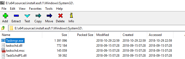

    wenn jemand seinen Aufgaben-Manager für win x64 in "C:\Windows\System32\Taskmgr.exe" hochladen kann, wäre toll.

    Normalerweise wird diese Nachricht nur in msconfig auf Server-Editionen von Windows angezeigt. Server' sind die einzigen Treffer für eine Google-Suche auf Microsoft.com.....
    "Startup-Elemente sind auf diesem System nicht aktiviert" site:microsoft.com - Google Search
    Welche Edition von Windows haben Sie? Hätte etwas versuchen können, die Registrierung zu ändern? Etwas scheint Ihr System davon überzeugt zu haben, dass es ein "Server" ist.

    . Wenn Sie die ISO für Ihren 1809 haben (oder herunterladen können), können Sie sie selbst aus der Datei install.esd im Ordner Sources entpacken. Einfach die ISO-Datei mounten und install.esd mit dem 7-Zip File Manager öffnen.

    Danke Bree. Es ist gelöst.
