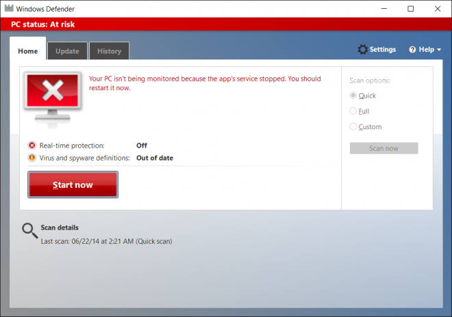

    Ok, bin nun ein Schritt weiter und konnte bei mir das Problem beheben.
    Bei mir lag es definitiv an Norton Internet Security. Normalerweise sollte die Installation von Norton den Defender deaktivieren, was sie aber unter Win10 aber bei mir nicht getan hat. Stattdessen bekam ich beim Aufruf von Defender folgende Meldung:
    Fehler 0x80070643 das Update kb2267602 läst sich nicht installieren
    Deshalb habe ich bei mir Norton Internet Security einmal deinstalliert, den PC neu gebootet und Windows Update aufgerufen....und siehe da KB2267602 wurde installiert.

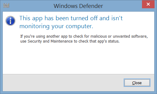

    Danach habe ich Norton Internet Security wieder installiert und wollte den Fehler reproduzieren. Allerdings hat die Installation von Internet 'Security jetzt den Defender korrekt deaktiviert. Beim Aufruf von Defender erhalte ich nun folgende und korrekte Meldung:
    Habe dann noch etwas gegooglet und folgenden Beitrag gefunden:
    Disabling Defender in Windows 10 New Ver 1511 | Symantec Connect
    Darin wird zwar ein Fehler in Symantec Endpoint Protection beschrieben, jedoch mit den selben Symptomen.
