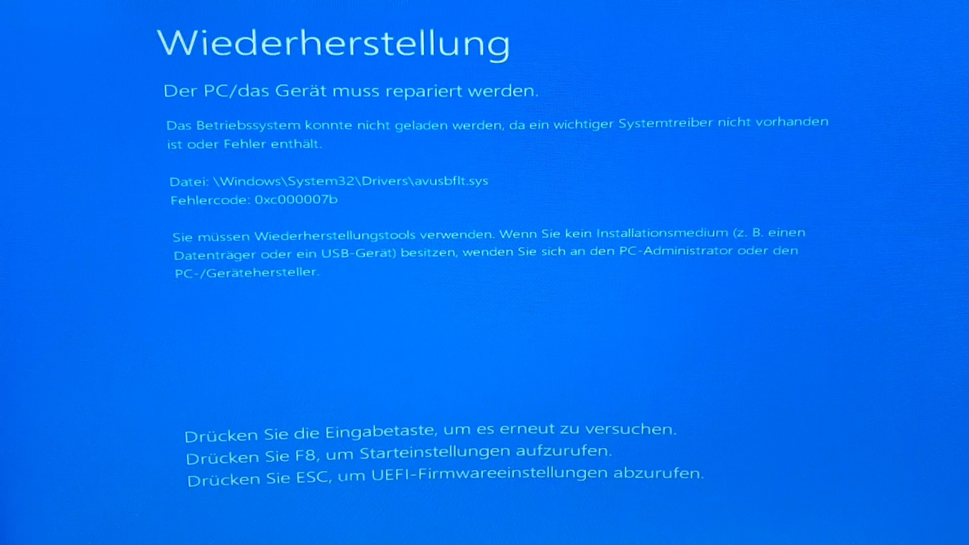

    Ich bekomme seit heute diese Meldung, wenn ich meinen PC hochfahre.Fehler beim Start von Windows (0xc000007b)
    Ich habe Windows 10.
    Der USB-Stick ist im Slot und an erster Stelle in der Bootreihenfolge, aber es ändert sich nichts.
    Ich hoffe ihr könnt mir weiterhelfen.
    Vielen Dank im Voraus.

    Die Datei gehört zu AVIRA Antivir. Nicht das erste mal, dass eine externe Antivirensoftware wie Avira, Avast, KAspersky etc. Windows zerschießt.
    Ich würde einen Wiederherstellungspunkt probieren und dann schnellstmöglich auf Windows Defender umsteigen. Ich selbst nutze PC's seit 1996, was ich mit Fremdsoftware - Virenscanner schon alles erlebt habe, speziell seit Windows 8 & 10 (kaputte Apps, nicht startbares Windows usw.), wobie die Probleme natürlich auch auf 7/Vista/XP usw. vorhanden waren.
    Seit ich auf Microsoft Antivirensoftware setze, ist ruhe im Karton ...
    Auf jeden Fall, hat man dann eine häufige Fehlerquelle weniger Fehler beim Start von Windows (0xc000007b)
