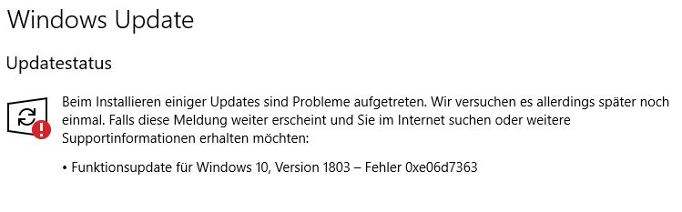

    funktionsupdate für windows 10, version 1803 - fehler 0xe06d7363
    Der Update ist bereits mehrmals fehlgeschlagen, Fehlermeldung:
    Bei dem Rechner handlet es sich um:
    Leider komme ich damit nicht weiter.
    Weiß jemand Hilfe?
    Danke im Voraus!

    leider fehlt nach den Doppelpunkten der Text, bitte nachreichen. Gib "winver" im Suchfeld ein und das
    Ergebnis hier bekannt.

    Danke für den Hinweis!
    Anscheinend sind die Bilder nicht mitgeschickt worden.
    Neuer Versuch ein .jpg einzufügen:
    und hier die Daten des Rechners:
    Gruß!
