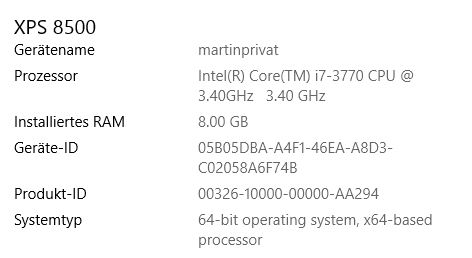

    Habe einen XPS 8500
    Funktionsupdate für Windwos 10 1803 (3)
    PS auf dem Laptop von mir hat es auch einwandfrei funktioniert
