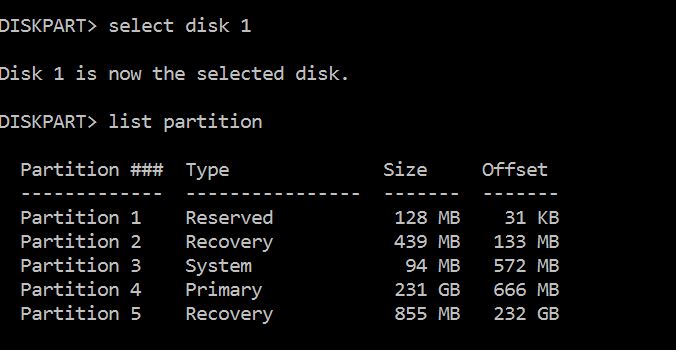

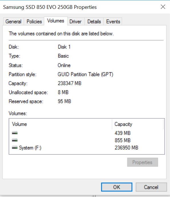

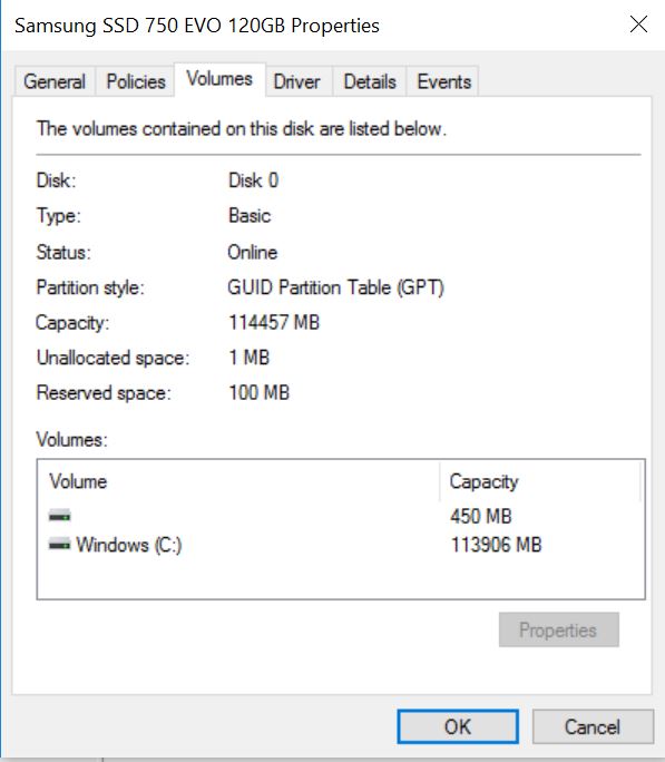

    Als nächstes habe ich eine Neuinstallation von Win10Pro auf dem 128GB-Laufwerk durchgeführt, damit ich richtig booten und einen Blick in Disk Management und Diskpart werfen konnte. Siehe Screenshots unten.

    Als ich das eingab, erinnere ich mich, dass ich bootrec ausprobiert hatte, aber nur zwei Befehle und dann fand ich eine Website mit vier Befehlen zum Ausführen: Beheben Sie die MBR - Anleitung für Windows XP, Vista, 7, 8, 8, 8.1, 10 und das hat tatsächlich funktioniert! Das Laufwerk bootet nun. Es gab einen Fehler beim Start über Seitendateien - und ich denke, ich hatte dieses 256GB-Laufwerk so eingestellt, dass es keine Seitendatei enthält. Vielleicht war das also ein Teil des Problems. Ich habe es so eingestellt, dass es eine vom System verwaltete Seitendatei hat.

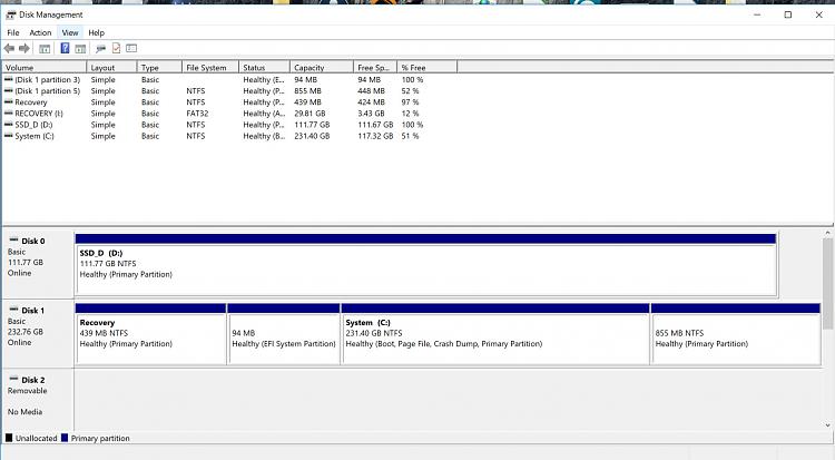

    Festplattenverwaltung jetzt:

    Obwohl ich mein Hauptproblem gelöst habe, dachte ich, ich würde es trotzdem posten, falls andere ein ähnliches Problem haben und falls etwas nicht stimmt - d.h. ist es in Ordnung, dass die kleine 94MB-Partition nicht am Anfang steht und ist es in Ordnung, dass das Boot-Laufwerk jetzt Platte 1 ist, obwohl es vorher Platte 0 war?
