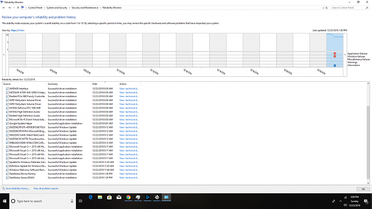

    Hier ist ein Bild der heutigen zuverlässigen Geschichte.
    Eine Beschreibung der GPU ist z.B.: × "Driver Management hat den Prozess zur Installation des Treibers nv_dispi.inf_amd64_adc520364db29861 für Device Instance ID PCI\VEN_10DE&DEV_1C03&SUBSYS_62643842&REV_A1\4&3834D97&0&0008 mit folgendem Status abgeschlossen: 0x0."
    Mein Wifi, Netgear und Visual C++ Studio 2015) kommen ebenfalls zur Sprache.
    Ich werde mehr auflisten, natürlich bin ich mir noch nicht sicher, was ich auflisten soll.

    Ich denke, du musst auf das rote X klicken, um herauszufinden, welcher Absturz dem entspricht. Dieser Screenshot scheint nichts darüber zu sagen, was abstürzt.
    Eine weitere Möglichkeit ist die Verwendung von Appcrashview (kostenlos).
    Jedes sinnvoll geschriebene Programm würde Ihnen eine entsprechende Meldung geben, wenn eine Komponente fehlt.
    Sie könnten alle Visual C++-Komponenten deinstallieren und neu installieren, insbesondere die, die Sie erwähnen.
    - auf welche Weise - mit welcher Botschaft?
