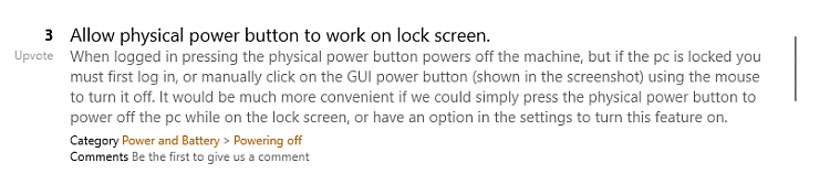

    Funktioniert bei mir auch nicht vom Sperrbildschirm aus, also ist es ein Fehler in Windows 10, wie es früher funktioniert hat.
    Dies wurde per Feedback gemeldet, ich habe es hochgestimmt:
    Herunterfahren mit dem Netzschalter vom Sperrbildschirm aus
