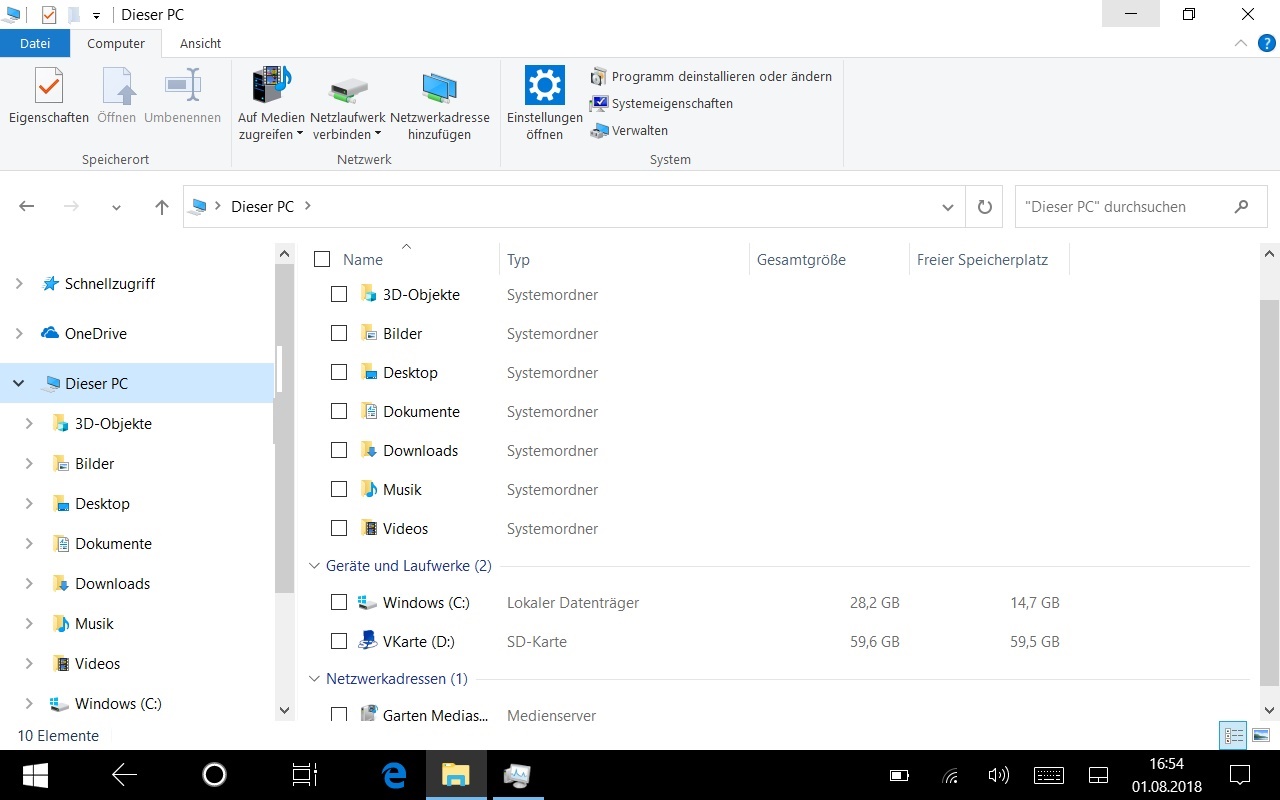

    Es liegt daran dass der Speicher auf Laufwerk C: nicht ausreichend ist.
    Der Onboard Festplattenspeicher ist nicht mit einem USB-Stick erweiterbar obwohl das mir immer angeboten wird wird der UpDate nicht installiert.
    Gibt es eine Möglichkeit via USB 2/3 die OnBoard-Festplatte zu erweitern ?

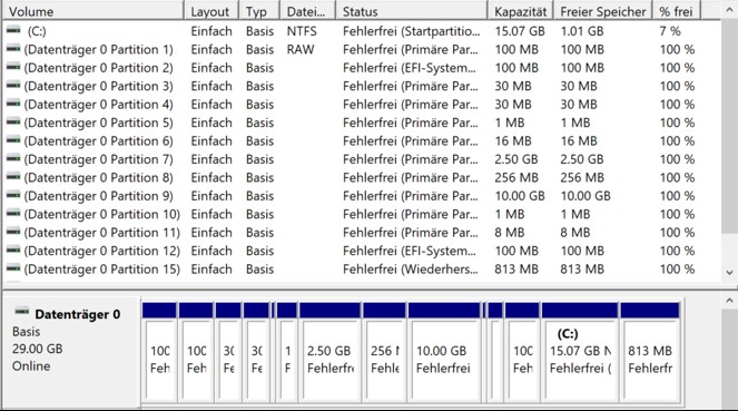

    Ich habe noch ein SD-Slot könnte der Helfen ???
    Wie ???? wäre die einzige LÖSUNG !!!!!!
    Die Partition ist 16Gb gross und 90% belegt - NUR Windows 10 bereinigt.
    Da wären aber noch 2 Partitionen 1x 2,5Gb und 1x10Gb die von Android-System 5.1 verwendet werden.

    Wenn ich diese Lösche kann ich vermutlich den frei werdenden Plazt nicht für das erweitern verwenden da sie vor der EFI-Systempart liegen

    Bitte was ist das für ein Gerät? Wer ein Gerät mit 16 GB Speicherplatz auf C verkauft, der produziert Wegwerfware und hofft auf Käufer. Mit den Käufern vor solchem Schrott hat meine Dosenöffner kein Mitleid.
    Die einzige Möglichkeit die ich sehe ist ein Booten über einen USB-Installstick und dann eine benutzerdefinierte Neuinstallation, bei der die an Windows 10 beteiligten Partitionen zuerst platt gemacht und dann gleich wieder neu angelegt werden. Dazu muss
    man aber 1. in das BIOS kommen und 2 mal die Bootreihenfolge wechseln können und 2. so ein Dreibein verwenden an dem der USB-Stick sowie eine Tastatur und eine Maus angeschlossen sind und auch funktionieren.

    Wenn das Gerät nicht genügend Speicher hat, um eines der regelmäßigen Systemupdates einzuspielen, liegt das aber nun nicht an Microsoft, sondern am Gerät. Beziehungsweise in diesem Fall an der Dual-Boot Geschichte mit Android, die von den arg knappen 32
    GB Flash noch mal die Hälfte klaut.
    Microsoft gibt für Windows 10 ein Minimum von 20 GB Plattenplatz vor. Alles unter 32 GB Flash ist für Windows in der Praxis schlicht nicht brauchbar. Bei Geräten mit 32 GB Flash braucht man etwas Disziplin, muss einiges auf SD verschieben und dann kommt
    man damit gut aus.
    Nutze das Gerät also bitte entweder nur mit Android oder nur mit Windows und lösche das jeweils andere System.

    Nein, deswegen versuchen ja verschiedene Leute dich dazu zu bringen, andere Wege zu probieren. Schon die zweite Antwort war doch deutlich, dass das so nicht funktioniert, wie du dir das wünscht.
    Du kannst eine SD Karte dazu nutzen, um Apps oder deine Daten darauf zu verlagern, um so mehr Platz auf C: zu schaffen. Du brauchst auf C: real etwa 7 GB frei für ein System-Upgrade. Das ist in der Praxis bei nur 16 GB Gesamtspeicher allerdings quasi fast
    nicht zu machen.
