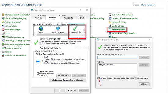

    Moin,
    den Fehler kannte ich noch gar nicht. Hab es mit Edge und meiner Fritz-Box getestet. Und tatsächlich, Seite öffnet nicht.
    Hab es mal getestet.
    Den IE braucht man nicht extra öffnen. Die alte Systemsteuerung - Internetoptionen - , reicht aus.
    Beim eintragen der IP kam die Fehlermeldung mit Https erforderlich. Unten im Fenster den Hacken entfernen und Edge kann wieder drauf zugreifen.

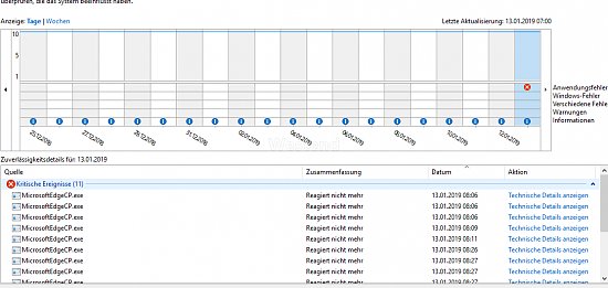

    Edit:
    Der Versuch von Edge auf die Seite zuzugreifen endet bei mir mit einer Fehlermeldung im Zuverlässigkeitsverlauf. Hat mir meine schöne blaue gerade Linie versaut *Mad

  6. George
    George Administrator
    1. Oktober 2014
    1.826
    539
    das hat funktioniert. Ich habe den Adressbereich 192.168.1-255 hinzugefügt.
    KB4480116 & EDGE Browser - Seiten im lokalen Netzwerk können nicht geöffnet werden
    Vielen Dank für den Tipp!
