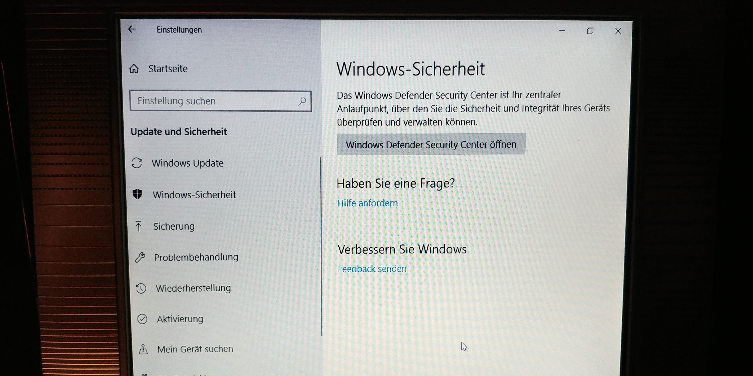

    Abgesicherter Modus gestartet aber unter Einstellungen reagiert weder Win Update (um ev. rückgängig zu machen) noch Windows Defender Security (Bild 2…).

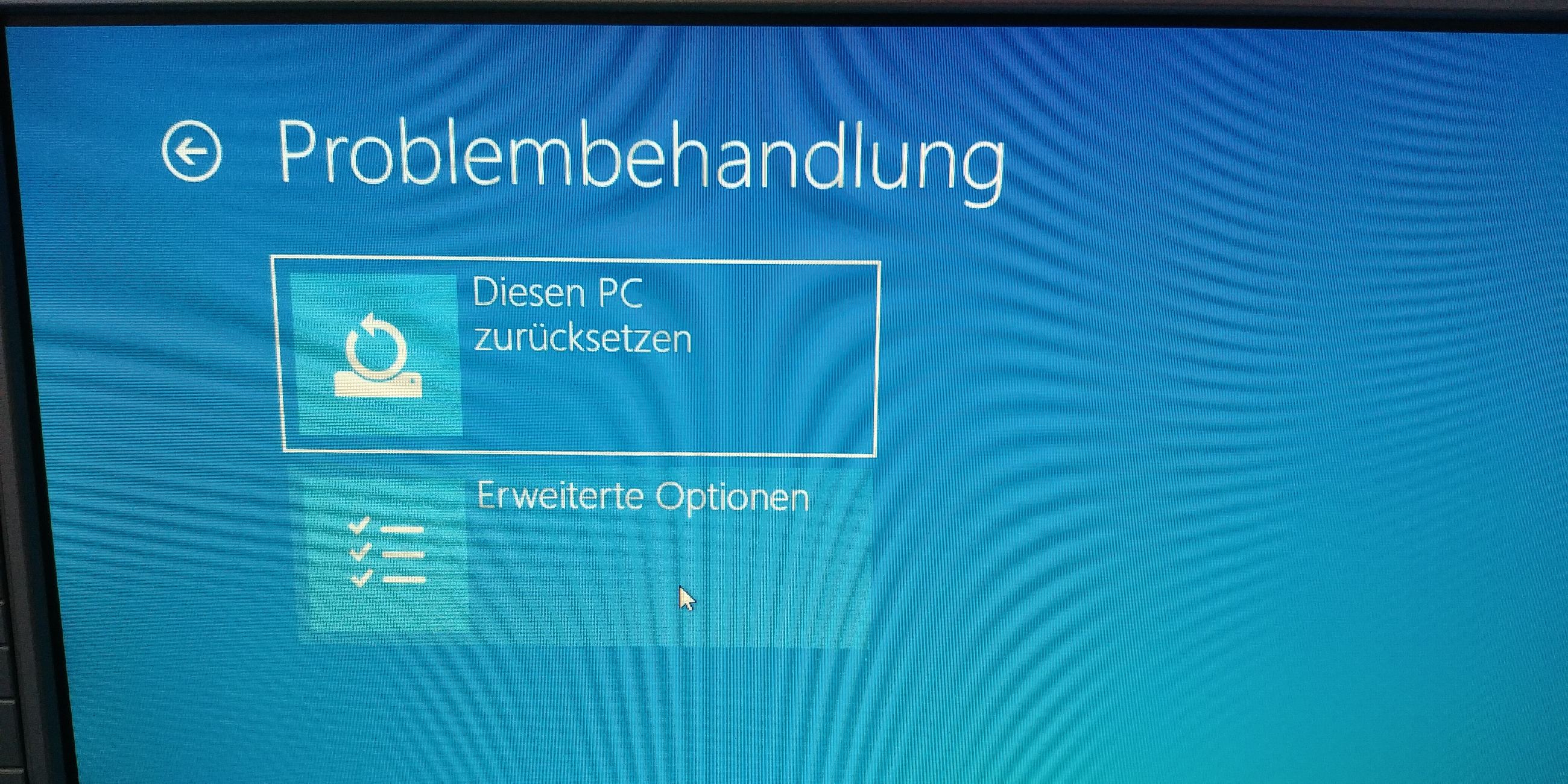

    du könntest den Rechner in die Windows PE Umgebung booten und dort versuchen den Rechner über
    "Problembehandlung" zurückzusetzen. Die Option musst du dann selbst wählen.

    So: Weißer blockierter Bildschirm→ Strg/Alt/Entf (Klammergriff) → Neu Starten u. dabei Shift-Taste drücken.

    Aber was nützt mir dein Vorschlag:
    Rechner über"Problembehandlung" zurückzusetzen“.
    Da gehen mir ja meine installierten Programme, Einstellungen verloren. NEIN, ich erwarte von Microsoft, dass dieser eklatante Fehler, der ja durch das autom. Win-Update vor 3 Tagen auf meinem Rechner
    „Privat-PC“ (Geräteinf. liegen Microsoft in meinem Account vor) entstanden ist, wieder rückgängig gemacht oder abgestellt wird. Selbiges hatte ich schon vor Monaten auf meinem zweiten PC, den DESKTOP-D83A912 !!
    Dort half mir Wiederherstellungspunkt.
