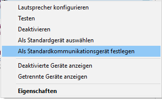

    blöde Frage...
    Lautstärke ist nicht zufällig auf 0 ?
    Dein Realtek High Definition Audio ist als Standartkommunikationsgerät festgelegt ???
