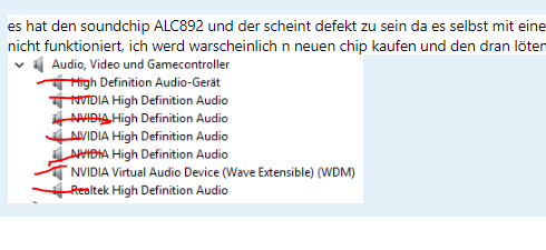

  15. kwkuhn
    kwkuhn Gast
    Hallo
    Deinstalliere die markierten Treiber, sie sind mehrfach vorhanden
    Kein Sound - PC erkennt die 2 Audiobuchsen für Lautsprecher und Mikrofon garnicht
    Dann diese abarbeiten
    Welche nicht von Microsoft Antivir.. Sicherheit.. Zone-Alarm.. Firewall.. Cleaner.. Tuning.. Programme werden / wurden genutzt?
    Berichten
    Nur wenn kein fremdes Sicherheit Programm könnte auch die Ursache doppelte Treiber,
    von Dir installiert (vorige Windows Version) und von Windows Update sein
    Alle äußeren Audio Geräte abziehen
    Rechtsklick auf das Lautsprecher -Symbol in der Taskleiste>> Problembehandlung
    Testen
    Wenn nicht OK über Programme und Features die Audio Software deinstallieren
    Über Geräte-Manager >>Ansicht >>Ausgeblendete Geräte anzeigen
    Alle Audio-Geräte und Treiber deinstallieren
    Dort auch schauen ob "Andere Geräte" sind und berichtigen / berichten
    Neustart
    Etwas warten <10 min in dieser Zeit sollte Windows die Audio-Geräte und Treiber selbst finden und installieren
