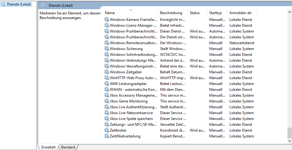

    Kein WLAN AutoConfig Service
    ich habe seit einer Woche das Problem, dass mein WLAN die Verbindung komplett verliert und Sekunden später mein Acer Aspire ES1-531-C6JW einfriert und ich den Laptop daraufhin am PowerButton 'Zwangsherunterfaren' muss, weil anders nichts geht.
    Ich habe seit einigen tagen versuht herauszufinden, was da Problem sein könnte:
    1. Am Router liegt es nicht, alle anderen Geräte im Haus funktionieren mit WLAN, und auch mein Notebook mit LAN-Kabel hat keine Probleme - es liegt also auf jeden Fall an meinem WIFI im Acer Laptop.
    2. Die Treiber (Broadcom) habe ich paar mal im Safe Modus deinstalliert und installiert - Windows sagt mir immer alles okay mit den Treibern (und wie gesagt, WLAN verbindet sich mit dem Internet, ich kann surfen und dann friert alles plötzlich ein) - Treiber kann ich also auch ausschließen.
    3. Ich habe chkdsk and sfc /scannow durchgeführt - aber alles in Ordnung.
    4. Ich habe Windows komplett zurückgesetzt und neu installiert - dies und auch das neue Update hat nichts an meiner Situation geändert.
    Ich fand dann einen Vorschlag, die Konfigurationen durch den WLAN AutoConfig Service zu checken und die Verbindung von Manuell auf Automatisch umzustellen: [Fixed] WiFi Keeps Disconnecting or Dropping - Driver Easy
    Jetzt habe ich aber das Problem, dass bei mir der WLAN AutoConfig Service gar nicht aufgelistet ist, was wahrscheinlich was mit meinem Problem zu tun haben könnte.
    Ich weiß nicht was genau ich machen kann, da Fragen und Blogeinträge zwar beschreiben, was man tun soll wenn AutoConfig nicht startet, aber nicht was man tun soll, wenn es AutoConfig gar nicht gibt.

    Hallo Robin
    Der Dienst ist auch bei dir aufgelistet
    Automatische WLAN-Konfiguration
    Der Dienst ist bei mir per Default auf automatisch
    Geht auch nicht anders, da sonst kein wlan geht
    Das alles plötzlich einfriert kann verschiedenste Ursachen haben
    Mach mal Rechtklick auf start
    PowerShell (Administrator)
    dism /online /cleanup-image /restorehealth
    Evt. mal einen anderen wlan-Treiber probieren
    Produkt-Support
    Du kannst auch hier mal nach wlan-treibern ausschau halten
    Support Documents and Downloads
    Dazu musst du die genauere Bezeichnung vom wlan-modul haben
    Gerätemanager
    Dort schaust du unter netztwerkadapter was dort unter wlan steht und gibst das bei der Broadcom-Seite ein
    mfg
    Helmut
