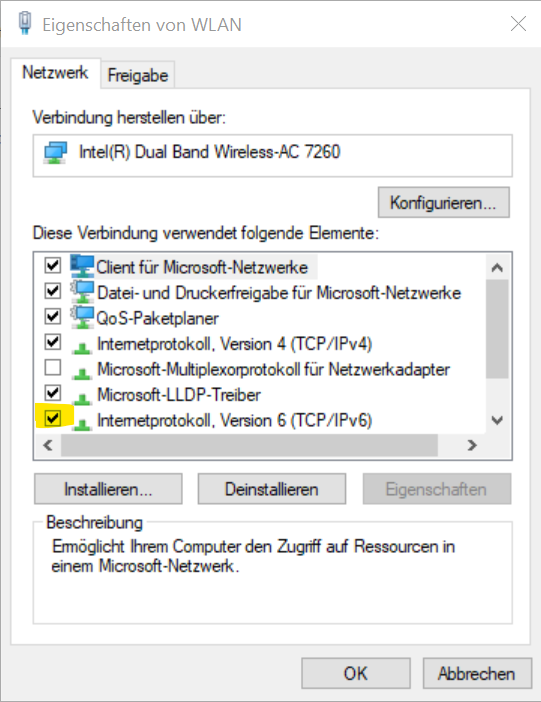

    Windows 10 1809: IPv6 muss aktiviert sein, damit der Edge, Apps und Store funktionieren
    Keine Verbindung im Edge, Apps oder Store App reparieren
    • Systemsteuerung in die Suche der Taskleiste eingeben
    • Netzwerk und Freigabecenter öffnen und dann links Adaptereinstellungen ändern anklicken
    • Hier nun ein Rechtsklick auf die aktivierte Internetverbindung
    • Im neuen Fenster unter Reiter Netzwerk muss der Haken bei „Internetprotokoll Version 6 (TCP/IPv6) gesetzt sein.
    • Wenn nicht, dann Haken setzen mit OK bestätigen und einmal neu starten.
    • Jetzt sollte die Verbindung mit dem Microsoft Edge, der Store App und auch den App Verbindungen klappen.

    In der Version 1809 erfordert Windows 10 zwangsläufig, dass auf dem PC das TCP/IP v6 Protokoll aktiv ist.
    Es wird kein Zugang zum Internet über IPv6 benötigt. Auch muss auf dem Router kein IPv6 aktiviert sein. Auf dem lokalen Windows 10 PC darf es allerdings nicht deaktiviert werden.
    "Keine Verbindung" 0x80072EFD Microsoft Store + Feedback Hub u.a. nach Oktober Update
    Unter den Einstellungen fürs Netzwerk bei den Netzwerkadapteroptionen muss in den Eigenschaften der genutzten Netzwerkverbindung IPv6 aktiv sein. Damit läuft auch die Verbindung.
    Start / Einstellungen / Netzwerk und Internet / Adapteroptionen ändern ist der Weg zu den Netzwerkadaptern. Hier muss in den vorhandenen Adaptern kontrolliert werden, ob IPv6 aktiviert ist.
