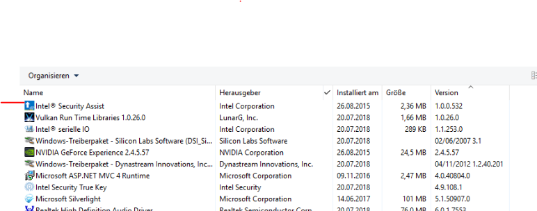

    Mache ein Bild von "Programme und Features" zu erreichen über >>Einstellungen >> Systemsteuerung >>>> Alle Systemsteuerungselemente
    (Bitte keine Bilder von Apps)
    Mache ein Bild davon mit dem Snipping Tool
    aufrufen Bild machen,
    auf dem Desktop speichern,

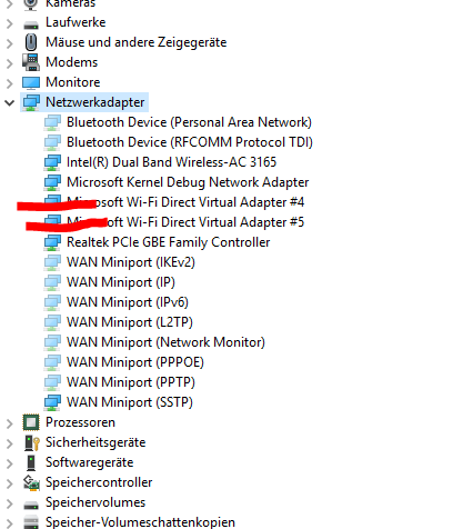

    Und zur Vervollständigung noch ein Bild vom Geräte-Manager
    >>Ansicht >> Ausgeblendete Geräte anzeigen
    sind dort "Andere Geräte" schauen berichtigen / berichten
    Klick auf die Netzwerkadapter = expandieren
    Keine Web-Verbindung über WLAN: "DNS-Servermeldet sich nicht"

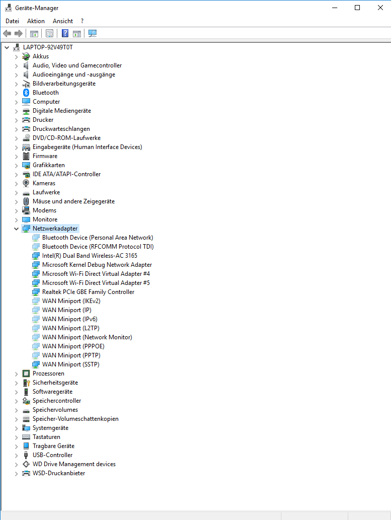

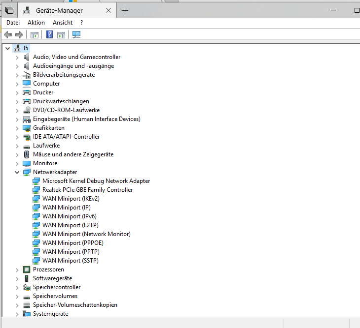

    Anbei die gewünschten Kopien von Gerätemanager und Programme und Features.
    Vielen Dank für die Mühe und die hoffentlich auf der Basis der übermittelten Daten gelingende Problemlösung.
    Viele Grüße

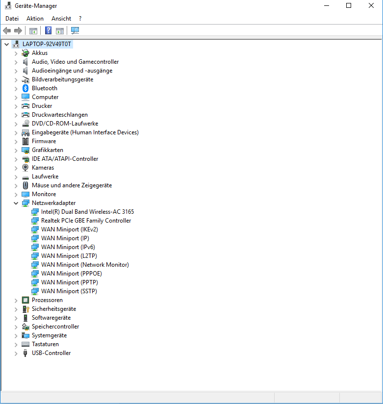

    Die beschriebenen Maßnahmen haben leider keinen Erfolg gebracht.
    Im Netzwekadapter sind nun die virtuellen nicht mehr vorhanden.
    Die Programmauflistung ist nun alphabetisch sortiert. Sie enthält jedoch nicht alle Anwendungsprogramme.
    Grüße
    So sieht es schon besser aus
    Wie fast immer bei Problemen könnten (sind) fremde Virenscanner die Ursache der Übel sein
    Die drei Avira Programme deaktivieren
    Dann wichtig, deinstallieren mit dem Hersteller-Programm von hier:
    Liste von Tools zur Entfernung von Antivirensoftware
    Neustart, jetzt sollte der Windows Defender sich selbst installieren
    Defender ist, laut allen aktuellen Tests ähnlich gut wie andere Virenscanner, und hat da von von Microsoft, den Vorteil das er keine Probleme bei Updates macht während alle anderen Virenscanner die sonderbarsten
    Fehler produzieren.
