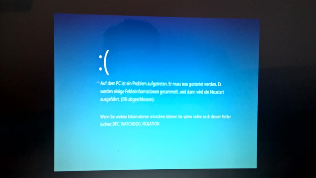

    Hallo
    Seit auf meinem Laptop automatisch das update auf 10061 gemacht wurde friert gleich nach dem Start alles ein und danach kommt die meldung die ihr auf dem Foto seht und der Laptop startet neu. Hat jemand das gleiche Problem? Ich habe irgendwo gelesen dass
    es für so ein ähnliches Problem ein update gibt aber das Problem ist dass ich es gar nicht bis zu den Updateeinstellungen schaffe.
    Ich bedanke mich im Voraus für Hilfe und nützliche Tipps.

    Habe dieses Problem auch auf einem Laptop.
    Da ich festgestellt habe, daß der Fehler nach verwenden des Touchpads auftritt, benutze ich jetzt eine USB Maus. Siehe da, kein Problem.
    Ich habe den Touchpad-Treiber in Vermutung?

    da vermutest Du richtig.
    Helfen soll wohl folgendes:
    Treiber im Gerätemanager deinstallieren und dabei die Option: Die Treibersoftware für dieses Gerät löschen
    auswählen. Danach sollte man, wie im nachfolgenden Link beschrieben, das Treiber Update über Windows Update verhindern.
    Wie kann ich die automatische Treiberinstallation verhindern?
    MfG
    Matthias

    Habe den win7/8 Treiber des Touchpad installiert (vorher den aktuellen gelöscht).
    Jetzt läuft alles wieder prima.
