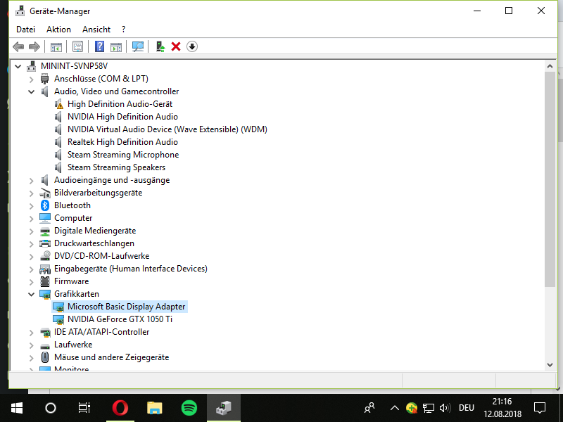

    Bei der Suche nach einer Lösung stieß ich dann auf den Display Adapter der tatsächlich auch bei mir im Gerätemanager erschien. Jetzt kommen wir aber zu meinem Problem:
    Microsoft Basic Display Adapter
    Im Gegensatz zu allen online gefundenen Fällen taucht der Adapter bei mir neben der eigentlichen Grafikkarte auf, nicht anstelle Selbiger. Trotzdem habe ich mich sicherheitshalber durch die unterschiedlichen Lösungen gearbeitet.

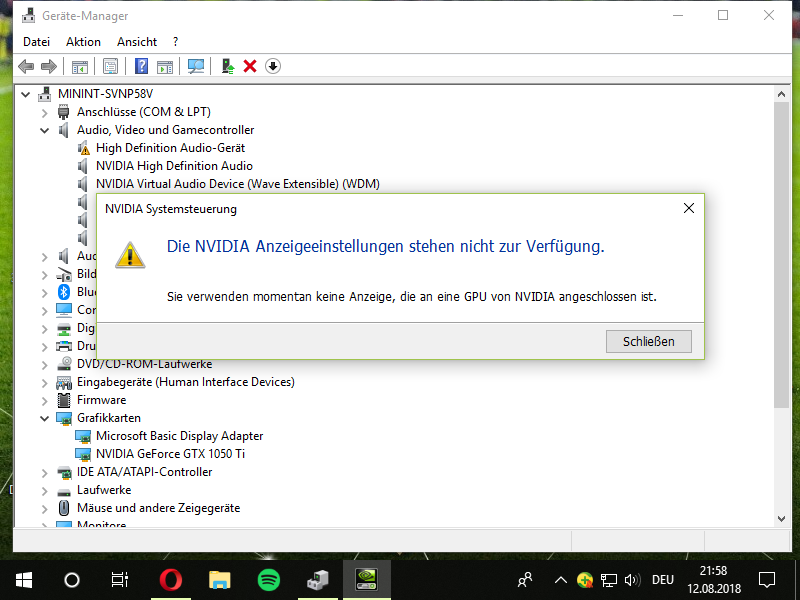

    1. Löschen des Adapters und suche nach einem aktuellen Treiber für die Nvidia. Es war aber schon der neueste installiert. Bei der Suche nach neuer Hardware tauchte der Adapter wieder auf und die Auflösung blieb unveränderbar bei 800x600.
    2. Rollback zum letzten Treiber, löschen des Adapters und suche nach einem neuen Treiber für die Nvidia. Beim Rollback blieb aber lediglich bei mehreren Versuchen der Gerätemanager hängen. Als es schließlich funktionierte tauchte wieder der Adapter auf, Problem weiterhin ungelöst.
    -> Bei einem weiteren Versuch wurde der Treiber über GeForce Experience aktualisiert. Auch hier keine Lösung des Problems.
    3. Zurücksetzten des Computers zu einem früheren Systemwiederherstellungspunkt (05.08.2018). Ergebnis hier war ein Fehler mit AppxStaging und der üblichen 0x8007etc.-Nr. Derselbe Fehler trat nochmal bei der Rück-Wiederherstellung auf den Zeitpunkt vor der Wiederherstellung auf. Da er aber offenbar nichts mit dem GPU-Problem zu tun hatte, wollte ich das Problem nicht auch noch angehen.

    Ich verzweifele gerade alleine schon daran, dass der PC keine andere Grafikkarte hat und somit logischerweise mit der Nvidia läuft diese aber nur im Gerätemanager erkannt wird. Der neueste Treiber ist schon seit über einer Woche installiert, seitdem gab es keine Probleme.

    Durch die Verlagerung des Geräts tippe ich darauf, dass entweder die Geforce nicht mehr richtig gesteckt oder eine Steckverbindung gelockert wurde. Normalerweise hätte ich getippt, der Bildschirm bleibt schwarz. Aber wer weiß, was da passiert - im dümmsten
    Fall wird die Intel HD zur Anzeige benutzt. Grabe mal in diese Richtung - Kabel überprüfen, Steckungen überprüfen. Vielleicht hilft es.
