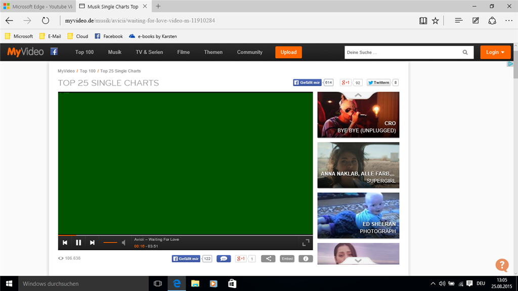

    Hab das Selbe Problem seit Windows 10 Update. Im Edge sowie Firefox nur Grünes Bild. Im Chrome Funktioniert die Wiedergabe Einwandfrei. Hab Treiber neu Installiert und der Haken bei Softwarerendering hat leider auch nix gebracht.

    alle Videos laufen jetzt ohne den grünen Bildschirm einwandfrei.

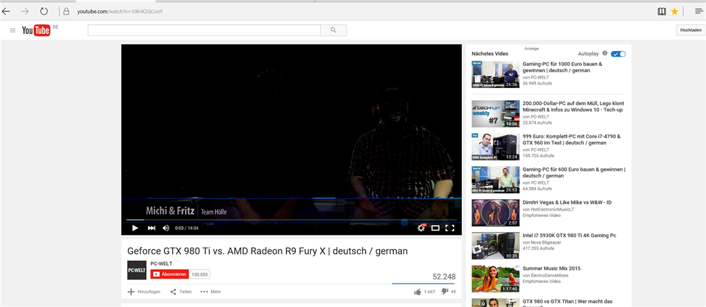

    Hallo bei mir sieht das Bild die ersten 3 Sekunden immer so aus!!!
