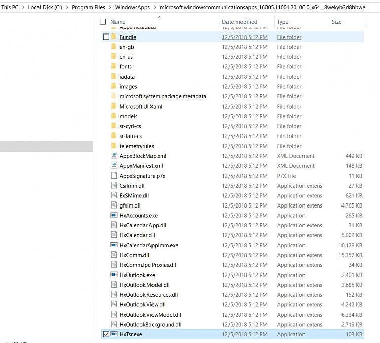

    Dank für das Info. Ich frage mich, was es auf meinem neuen Computer macht, als ich vor ein paar Wochen eine Neuinstallation von 1803 durchgeführt habe. Ich habe kein Outlook-Mailkonto oder Outlook und ich habe kein Office installiert. Ich bin jetzt nicht zu Hause, aber ich kann ein Bild des Baumes posten, in dem sich HxTsr.exe in dem Ordner befindet, von dem ich glaube, dass er der Microsoft Outlook Communications Ordner war. Die einzige Sache, von der ich weiß, dass sie aus dem MS Store heruntergeladen wurde, war ein Programm namens Lenovo Vantage. Das Hinzufügen/Entfernen von Programmen zeigt nichts, was mit Outlook zu tun hat.

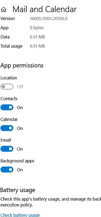

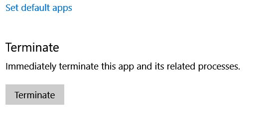

    Obwohl ich deinstalliert war, habe ich mir die Windows-App "Mail und Kalender" angesehen und auf erweiterte Optionen geklickt und unter anderem gesehen, wie diese App und ihre zugehörigen Prozesse "beendet" wurden und ich habe das getan und Microsoft Outlook Communications und HxTsr.exe verschwanden aus dem Aufgabenmanager.
    Microsoft Outlook Communications Re: HxTsr.exe?
    Es gab noch einige andere Einstellungen in dieser angeblich deinstallierten App, die "on" zeigte, und ich frage mich, ob sie dazu führen, dass Microsoft Outlook Communications und HxTsr.exe im Task-Manager erscheinen. Ich habe diese angekreuzt und wenn ich später am Abend wieder hochgefahren bin, werde ich sehen, ob das den Zweck erfüllt.

    Das Ankreuzen der oben genannten Mail- und Kalenderberechtigungen hat nichts dazu beigetragen, Microsoft Outlook Communications und damit auch HxTsr.exe (kein Wortspiel beabsichtigt) loszuwerden. Nur durch das Beenden der App, wie oben erwähnt, kann ich sie im Task-Manager loswerden.
    Übrigens, hier ist es, wo es auf meinem Computer steht:
    C:\Programmdateien\WindowsApps\microsoft.windowscommunicationsapps_16005.11001.20106.0_x64__8wekyb3d8bbwe
    Es ist eine Schlampe, die versucht, den WindowsApps-Ordner in Besitz zu nehmen, aber die Wahrheit ist, dass es für mich immer eine der schwierigsten Dinge war, ihn zu verstehen und zu beherrschen. Auch wenn ich als Admin eingeloggt bin, gibt es immer so viele Schritte, dass ich nie Eigentum bekomme.
    Ich schätze, vorerst, da Malewarebytes und Bitdefender mir eine saubere Gesundheitsbescheinigung gegeben haben, bin ich damit einverstanden, jedes Mal zur App zu gehen und sie zu beenden. Ich hasse es einfach, es im Task-Manager zu sehen, aus einem besonderen Grund : )
