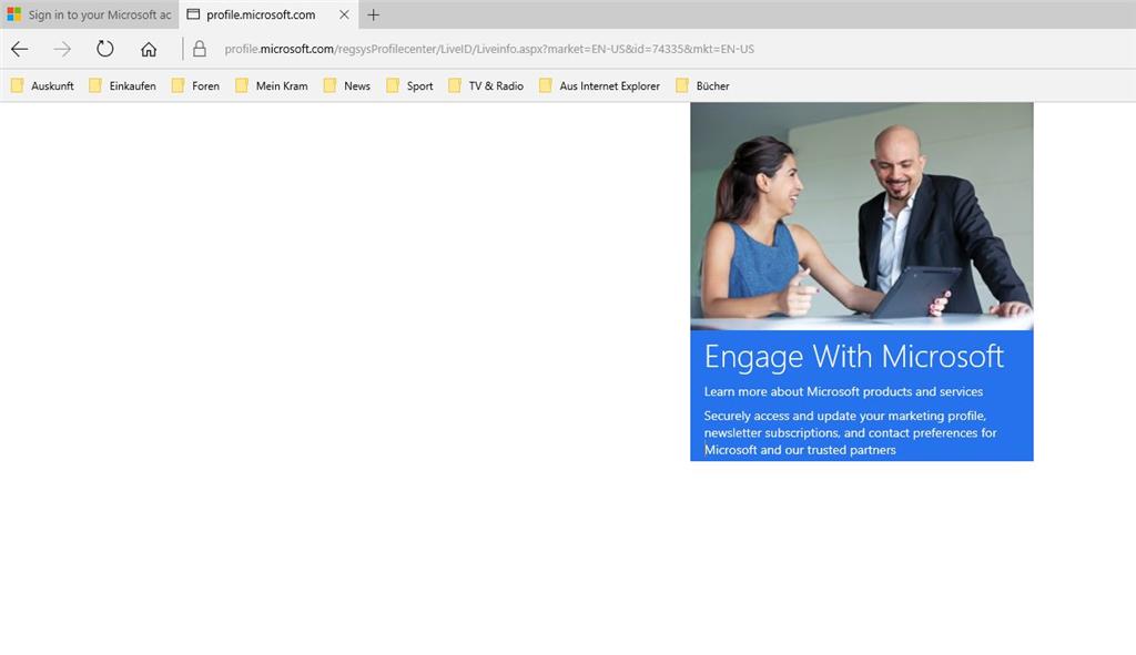

    Beim 1. und 2. kommt zuerst
    Microsoft Store via Edge nicht abrufbar
    Folge ich dem Link Inhalt in einem neuen Fenster öffnen - kommt das Bild wie unten OHNE weiterführenden Links und OHNE Text. Das Bild ist nicht verlinkt.
