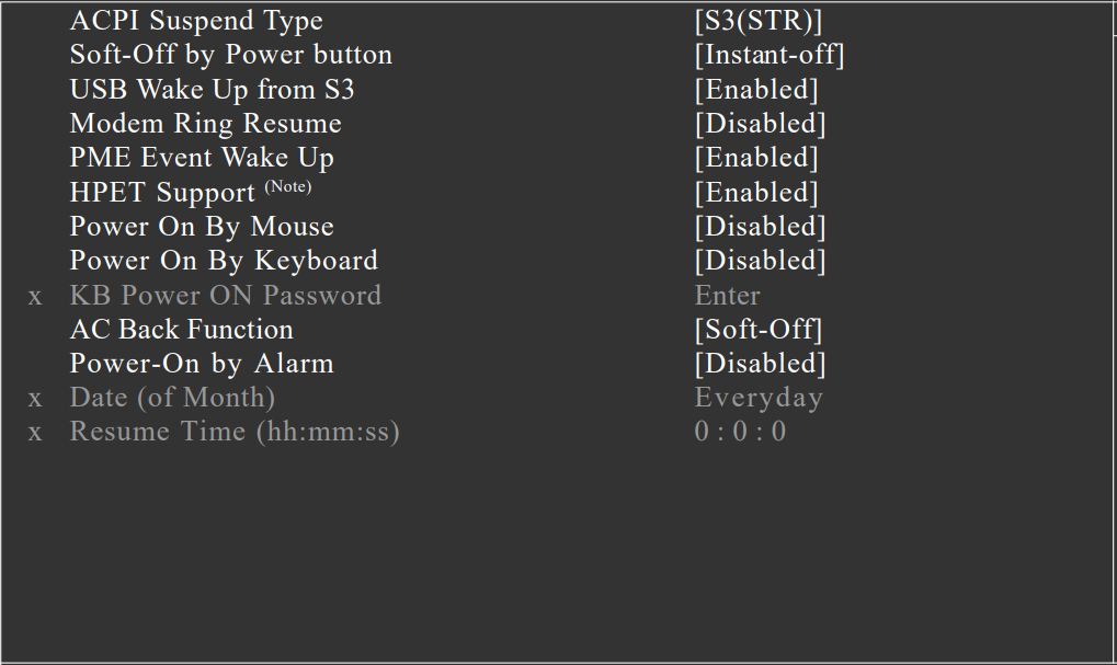

    Ich habe einen 2 PC, der über (WOL) Wake On Lan im Heimnetz reaktiviert wird. Er wird von Windows 10 Home x64 1803 nach 30 Minuten Inaktivität in den Standby versetzt, was auch alles funktioniert.
    Wenn der Rechner jetzt in den Standby geht, ändert die Systemfirmware den Standby-Typ auf S4, wenn ich die Fehlermeldung richtig interpretiere.
    Die Fehlermeldung in der Ereignisanzeige lautet:
    Die Speichertypbereichs-Register (Memory Type Range Registers, MTRRs) des Prozessors wurden von der Systemfirmware während eines Standbyübergangs (S4) geändert. Dies kann die Leistung bei der Reaktivierung beeinträchtigen.
    Hier noch ein Bild von den Bios Einstellungen:
    MTRRs des Prozessors wurden von der Systemfirmware während eines Standbyübergangs (S4)...
    Das verwendete Board ist ein "Ga-Ma790xt-Ud4p" mit aktuellem Bios.
    Was muss dazu im Bios eingestellt werden?

    Nein, es gibt kein Problem, aber die Aufwachzeit beträgt 8 Sekunden und nicht 2, wie es eigentlich bei S3(STR) (Suspend to Ram) sein sollte.

    powercfg -h off > kein S3
    hybriden Standby aus > kein S3
    Habe es mal am anderen Rechner getestet, es läuft definitiv. (Prime Z270-A Board)
    Und das System fällt sofort in den S4, dem Ereignisprotokoll nach.
    Und ich bin mir auch nicht mehr sicher, das 2 Sek. Aufwachzeit realistisch machbar sind, da der i7 7700k auch ~ 10 Sek. bis betriebsbereit mit S3 braucht.
